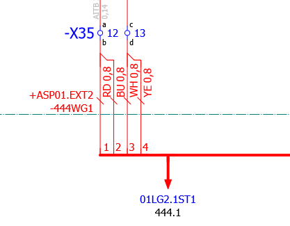

erstellt am: 02. Mrz. 2026 14:31    Editieren oder löschen Sie diesen Beitrag!  <-- editieren / zitieren -->   Antwort mit Zitat in Fett Antwort mit kursivem Zitat    Unities abgeben: 1 Unity (wenig hilfreich, aber dennoch)2 Unities3 Unities4 Unities5 Unities6 Unities7 Unities8 Unities9 Unities10 Unities Nur für RenDuerr8070 10 Unities + Antwort hilfreich
Hallo.
Ich setze in diesem Fall eine Verbindungsdefinition.
An der habe ich die Anzeigeneinstellung, wie im Bild zu sehen, eingestellt.
Diese Definition, samt Einstellung, habe ich als Makro abgelegt und auf einen Button in der Ribbon-Bar gelegt.
hahellbu
[Diese Nachricht wurde von hahellbu am 02. Mrz. 2026 editiert.]

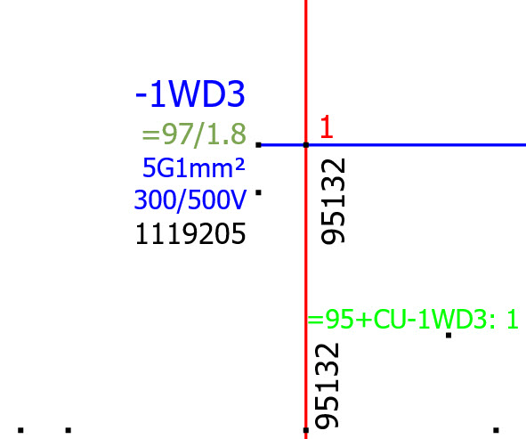

erstellt am: 05. Mrz. 2026 13:14    Editieren oder löschen Sie diesen Beitrag!  <-- editieren / zitieren -->   Antwort mit Zitat in Fett Antwort mit kursivem Zitat    Unities abgeben: 1 Unity (wenig hilfreich, aber dennoch)2 Unities3 Unities4 Unities5 Unities6 Unities7 Unities8 Unities9 Unities10 Unities Nur für RenDuerr8070 10 Unities + Antwort hilfreich
vielleicht genügt deinem Projektleiter auch die Anzeige des Leitungs BMK und die Drahtfarbe/Drahtnummer usw. Das könnte man relativ einfach über einen zweiten VDP und einer Blockeigenschaft lösen. Im Anhang ein Bild hierzu.
Sofern zwischen den beiden VDP´s keine Klemme/Bauteil sitzt hab ich diese Blockeigenschaft verwendet: [20201<20005,0,0,0,0,0,0,0,0,en_US,0,0,0,0,0,0,0,>]: [20201<31004,0,0,0,0,0,0,0,0,en_US,0,0,0,0,0,0,0,>]
Den VDP mit der Blockeigenschaft kannst du dann einfach auf alle nötigen Verbindungen kopieren.
