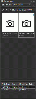

ich habe das Problem, dass ich für ein Projekt in dem ich Controller und Motoren von Siemens verwenden will nicht die passenden Makros für Eplan finde bzw. nicht einfügen kann.
Wenn ich versuche diese über das SiePortal oder das Eplan Data portal zu Importieren werden mir nur andere Artikel mit einer ähnlichen Artikelnummer angezeigt oder die Heruntergeladenen edz. Datein haben nur 18kb sind demnach vermutlich irgendwie Fehlerhaft.
Hat vielleicht jemand ähnliche Erfahrungen und könnte mir helfen?

So sieht es im Einfügezentrum aus.

erstmal gibt es nicht für alle Artikel Makros. Das wäre ja zu schön.
Bei einigen Artikeln sind nur die minimalen Infos vorhanden.
Das ist hier wahrscheinlich auch der Fall.

Ich habe jetzt schon versucht Bauteile mit ähnlichen bezeichnungen (1-2 unterschiedliche Ziffern) zu verwenden.
Mich wundert es nur das im Portal von Siemens Dateien zum Download angeboten werden die dann aber scheinbar "leer" sind.
Ich habe bei Siemens noch ein eplan projekt zum downloaden gefunden, die dortigen Motoren sind aber sehr allgemein und haben keine genauen Artikelnummern.
Wir haben bisher mit Festo Komponenten gearbeitet. Dort hatte ich nie das Problem, das es ein Makro nicht gab oder ich probleme beim Importieren hatte.

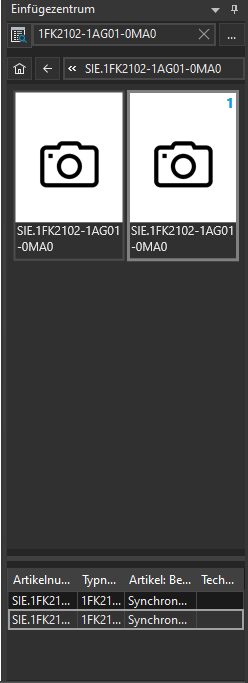

also beim Artikel SIE.1FL2104-4AF00-1MC0
ist ein Makro hinterlegt (Anlage Bild)
