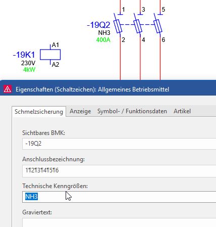

gibt es eine Möglichkeit bei einem Bauteil (z.B. NH-Trenner) die Technische Kenngröße von Trenner sowie diese von der Sicherung zu übernehmen. Im Endeffekt soll dort dann so ungefähr aussehen:
NH00/160
63A
Also zweizeilig. Hoffe ihr versteht was ich will. Sollte in der 2026 sein.

sowas haben wir bei uns mit blockeigenschaft gelöst.
also  die daten vom 1. bis max 10. artikel mit zeilenumbruch

Was bedeutet "übernehmen"?
Einfach nur neben dem Symbol anzeigen lassen?
Dann z.B. von [Artikel 1] und [Artikel 2] die technischen Kenngrößen in der Eigenschaftsanordnung ergänzen?

@Django
Wenn ich deine Anforderung richtig verstehe, dann:
Dazu müssen nur die Technischen Kenngrößen aller Artikel im Reiter ANZEIGE zugefügt werden.
Artikel[2] / Technische Kenngröße
Artikel[3] / Technische Kenngröße
Artikel[4] / Technische Kenngröße
usw.
Die Daten von Artikel 1 werden ja von Haus bereits angezeigt: "Technische Kenngröße"
Zu beachten ist, dass die Artikel in der gewünschten Reihenfolge eingetragen sind.

Bitte Blockeigenschaften benutzen
Blockeigenschaft 1 wird bei allen Standardsymbolen angezeigt.
Es kann sogar als zentrale Projekteigenschaft gesetzt werden.

genau hier liegt das Problem, in den Eigenschaften des Betriebsmittel werden die "Technische Kenngröße" des zuletzt eingefügten Artikel eingetragen und sind somit nicht immer die Daten aus Artikel 1.
Ich nutze auch nur die Standardanzeige des Betriebsmittel und verwende die BE1. Bei unseren Artikel steht in Bezeichnung 2 <22005> Informationen, welche im SLP angezeigt werden.
Anbei meine Blockeigenschaft (Projekteigenschaften), diese fügt zusätzlich auch bei Spulen die Schaltleistung ein.
[117,1<22072,0,0,0,0,1,0,0,1,%%_%%,0,0,0,0,0,0>][LF][117,1<22005,0,0,0,0,1,0,0,1,%%_%%,0,0,0,0,0,0>][LF][117,2<22005,0,0,0,0,0,0,0,0,%%_%%,0,0,0,0,0,0>]@@Schaltleistung/Beschreibung2

und hier ist unsere
[117,1<22222,0,0,0,0,0,0,0,0,%%_%%,0,0,0,0,0,0>][LF][117,1<22003,0,0,0,0,1,0,1,0,%%_%%,0,0,0,0,0,0>][LF][117,2<22003,0,0,0,0,1,0,1,0,%%_%%,0,0,0,0,0,0>][LF][117,3<22003,0,0,0,0,1,0,1,0,%%_%%,0,0,0,0,0,0>][LF][117,4<22003,0,0,0,0,1,0,1,0,%%_%%,0,0,0,0,0,0>][LF][117,5<22003,0,0,0,0,1,0,1,0,%%_%%,0,0,0,0,0,0>][LF][117,6<22003,0,0,0,0,1,0,1,0,%%_%%,0,0,0,0,0,0>][LF][117,7<22003,0,0,0,0,1,0,1,0,%%_%%,0,0,0,0,0,0>][LF][117,8<22003,0,0,0,0,1,0,1,0,%%_%%,0,0,0,0,0, 0>][LF][117,9<22003,0,0,0,0,1,0,1,0,%%_%%,0,0,0,0,0,0>][LF][117,10<22222,0,0,0,0,1,0,1,0,%%_%%,0,0,0,0,0,0>][LF][117,10<22003,0,0,0,0,1,0,1,0,%%_%%,0,0,0,0,0,0>][LF][117,11<22003,0,0,0,0,1,0,1,0,%%_%%,0,0,0,0,0,0>][LF][117,12<22003,0,0,0,0,1,0,1,0,%%_%%,0,0,0,0,0,0>][LF][117,13<22003,0,0,0,0,1,0,1,0,%%_%%,0,0,0,0,0,0>][LF][117,14<22003,0,0,0,0,1,0,1,0,%%_%%,0,0,0,0,0,0>][LF][117,15<22003,0,0,0,0,1,0,1,0,%%_%%,0,0,0,0,0,0>][LF][117,16<22003,0,0,0,0,1,0,1, 0,%%_%%,0,0,0,0,0,0>][LF][117,17<22003,0,0,0,0,1,0,1,0,%%_%%,0,0,0,0,0,0>][LF][117,18<22003,0,0,0,0,1,0,1,0,%%_%%,0,0,0,0,0,0>][LF][117,19<22003,0,0,0,0,1,0,1,0,%%_%%,0,0,0,0,0,0>]
