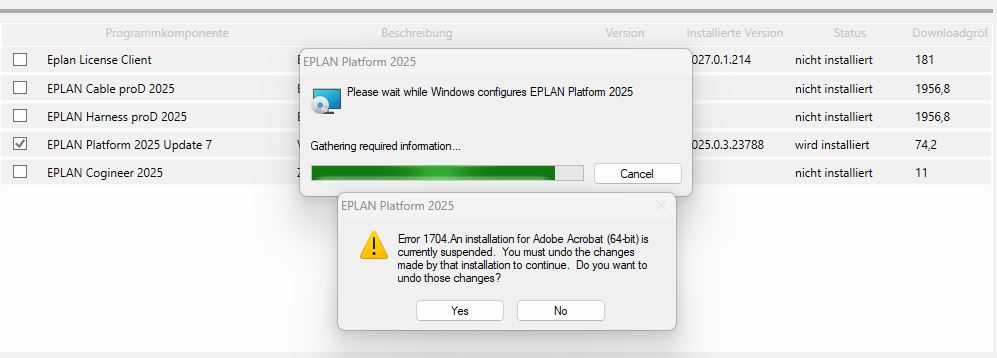

Hallo, habe heute entdeckt 2025 Update 7
fast fertig installiert, dann kam diese Fehlermeldung
Was hat Eplan mit Adobe Acrobat zu tun
Nach bestätigen der Fehlerfehler lief der Fortschrittbalken wieder rückwärts, aber es funktioniert alles und Update 7 ist drauf

na du kannst doch die pläne ins pdf konvertieren, also acrobat denke ich mal

Kann es sein, dass zwei Updates gleichzeitig liefen? Ob Windows das zulässt, weiß ich nicht, würde aber die Meldung erklären. Und weil Eplan anscheinend ok ist, könnte die Installation von Akrobat rückgängig gemacht worden sein, nicht Eplan.
