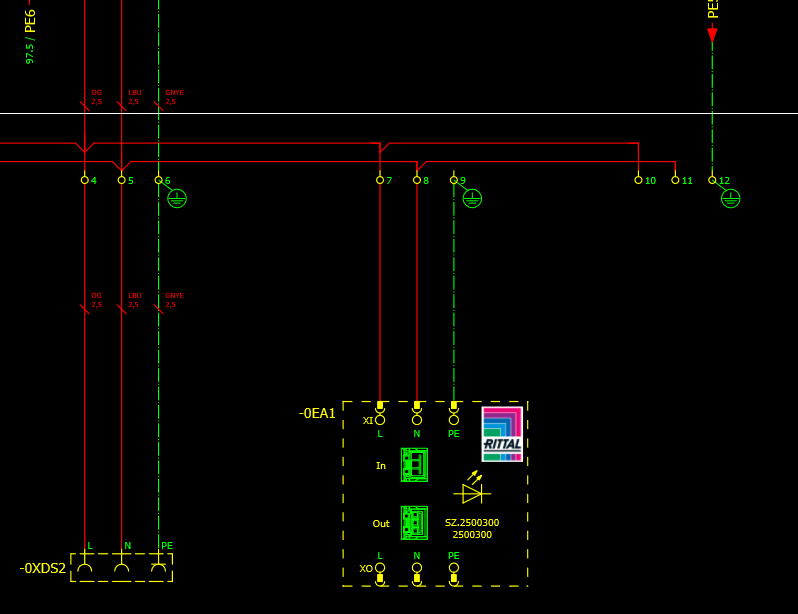

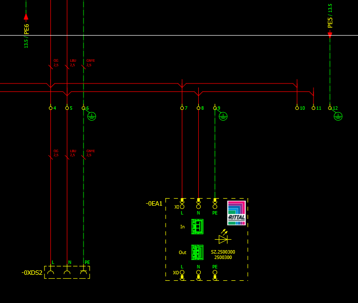

welche der drei unterschiedlichen Darstellungen ist die korrekte Darstellungsweise für eine Klemmleiste, bei der mehrere Klemmen mit einer Kammbrücke verbunden sind, einzelne Klemmen jedoch übersprungen werden?
Kann mir dazu jemand eine fachlich korrekte Antwort „aus dem Lehrbuch“ geben?
Vorab vielen Dank für eure Rückmeldungen und eure Unterstützung.

Darstellung 3 wäre hier die korrekte. Wenn du mal mit der Maus über die Verbindung gehst, sollte ein Tooltip erscheinen der die sagt, was für ein Typ diese Verbindung ist. Dein Klemmensymbol hat üblicherweise oben und unten jeweils einen Anschluss Ader/Draht und links und rechts dann üblicherweise einen Anschluss Stegbrücke, was ja genau das ist was du suchst.

Wie verhält es sich, wenn ich bei Darstellung 1 oder 2 in der Verbindungsdefinition „Stegbrücke“ angebe? Ist das dann korrekt, oder könnte das mit einer Drahtbrücke verwechselt werden?
Wie handhabt ihr das in der Praxis? Könntet ihr dazu vielleicht ein Beispiel geben?

Optisch funktioniert das vielleicht aber intern gibt dir EPLAN auf jedenfall einen Fehler, da du dann an einem Anschluss (Darstellung 1, linke Seite wo auch Verbindungen von oben kommen) sowohl die Stegbrücke als auch die Ader hast. Auch wird dein Klemmenplan dann die Stegbrücken vermutlich nicht korrekt anzeigen. Tatsächlich handhabe ich das genauso wie in Darstellung 3 gezeigt. Links/Rechts die Stegbrücken, Oben/Unten die Adern bzw. Kabel (hier dann auch noch auf intern/extern achten).

ich arbeite meist mit Darstellung 2

Mit Stegbrücken (Darstellung 3) bekommst Du aber die Meldung "übereinanderliegende Stegbrücken"
Die heutigen Klemmen lassen diese beiden überlappenden Brücken problemlos zu, aber die herkömmliche "Stegbrücke" bei Eplan ähnelt mehr den alten schraubbaren Brücken (nur eine Ebene).
Somit wäre ich auch bei Darstellung 1 oder 2 - zusätzlich würde ich für die "Brückenverbindungen" Verbindungsdefintionspunkte setzen mit Funktionsdefinition "Einlegebrücke". Damit sieht es dann auch im Klemmenplan ganz hübsch aus, und der Anschluss einer Ader nach oben (Darstellung 1) macht keine Probleme.

Die "alten" Klemmensymbole haben keine sichtbaren Anschlüsse für Brücken im Schaltplan, aber in der Anschlusslogik sind sie sichtbar. Bei der Erstellung von Klemmenplänen werden Verbindungen zu benachbarten Klemmen automatisch als Stegbrücken erkannt, zu nicht benachbarten Klemmen als Drahtbrücke. Dass optisch/grafisch auch zusätzlich noch eine Drahtverbindung abgeht, stört Eplan dabei nicht.
Die "neueren" Klemmen stellen die Brücken auch im Schaltplan grafisch dar. Unter Vorbehalt:
Die Version 2025 oder 2026 kann auch mehrere übereinander liegende Brücken verwalten ohne Fehlermeldung, es könnte aber eine Anpassung im Formular nötig sein??
Ich habe es nicht selbst getestet.

Also 2 und 3 sind richtig und EPLAN funktioniert damit. Darstellung im Klemmenplan ist da wieder ein ganz andere Sache. Das hängt auch viel mit dem verwendeten Klemmensymbol. Wenn du die "alte" 30/X nimmt geht alles wie seit über 40 Jahren. Alles andere sind neue und gehen auch. Je nach dem wie man es mal gelernt hat. Darstellung muss passen damit der Elektriker auch richtig verdrahtet. Rest ist Geschmackssache.
