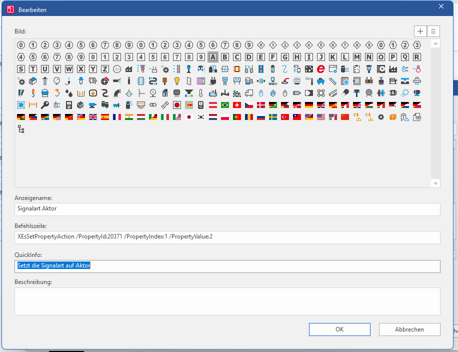

Schönen guten Morgen,
gibt es eine Möglichkeit mit einer Taste in der Menuleiste die Signalart des Anschlusses 1 eines Symbols auf Signalart: Sensor zu stellen?
Als zweites bräuchte ich dasselbe für Signalart: Aktor.
Cool wäre wenn ich mit derselben Taste zusätzlich das Format für Blockeigenschaft Funktionstext eintragen könnte.

wir makieren den anschluss und drücken unsere neuen Tasten.
Definition für Aktor siehe Anlage, für Sensor ist es:
XEsSetPropertyAction /PropertyId:20371 /PropertyIndex:1 /PropertyValue:1

super, das klappt prima!
Kann ich der Taste auch einen zweiten Befehl hinterlegen?

soweit ich weiss geht das nicht, wir haben immer nur pro Taste ein Befehl..

Man kann einem Icon oder einer Taste immer nur einen Befehl zuordnen. Mehrere Aktionen mit einem Befehl auslösen geht nur per Skript. Das kann man dann der Taste zuweisen.

Du kannst einer Taste auch ein Makro mit Varianten zuweisen, dann kannst du per TAB-Taste die Makros umschalten.
So kannst du dein Menüband schlanker halten.

Wir regeln solche Dinge in Symbolmakros.
Da werden dann auch schon Eigenschaftsanordnungen, Blockeigenschaften, aber auch Signalarten an den jeweiligen Symbolen definiert.
Dann kann man diese Symbolmakros auch per Button oder über das Einfügezentrum aufrufen.
