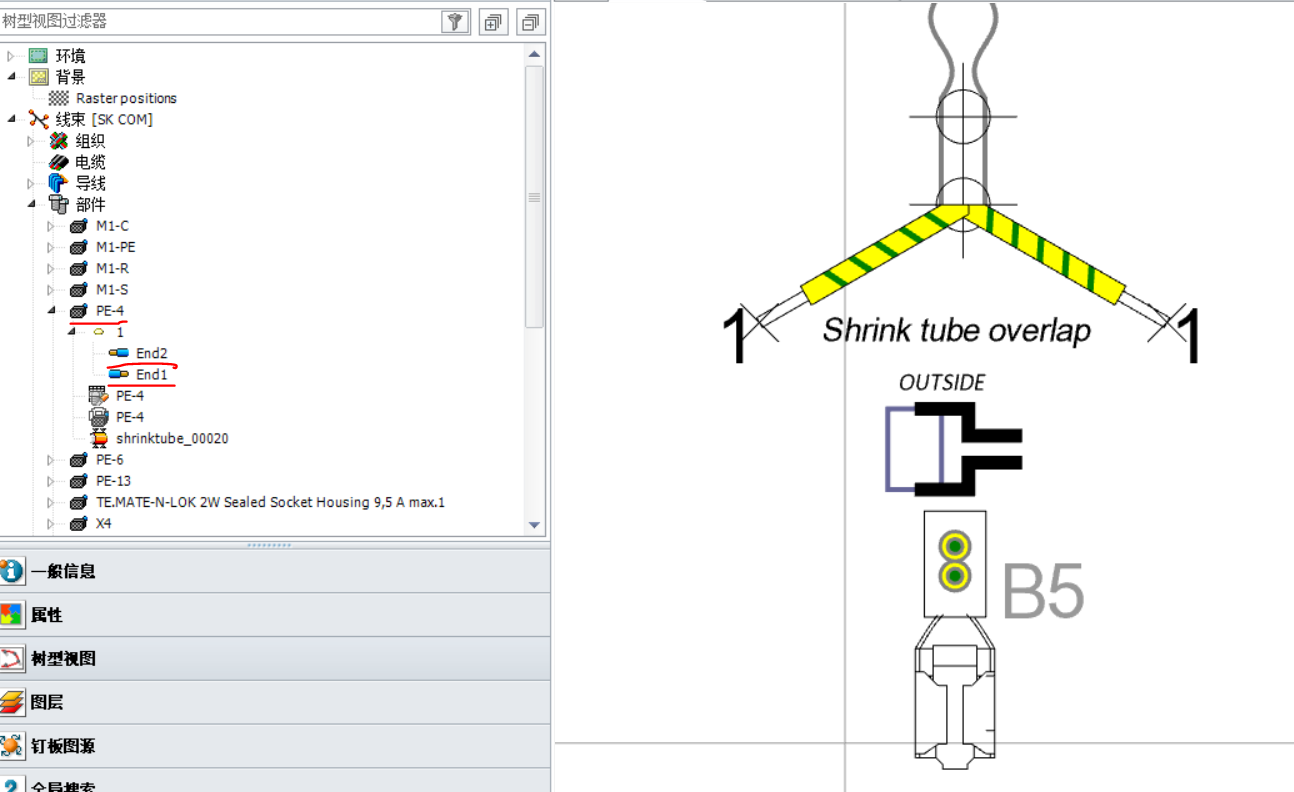

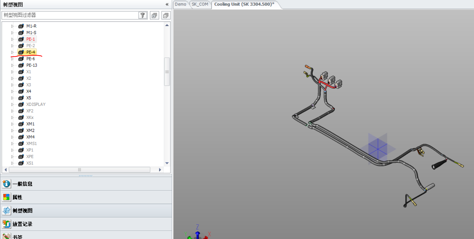

Man kann sich an das Hpd-Demoprojekt orientieren – dort ist die Umsetzung einer Verbindung eines Steckverbinders mit mehreren Leitern bereits realisiert. Was die Informationen zu den 8-mm-Stiftbolzen im in Hpd importierten 3D-Modell angeht, interessiert sich Hpd dafür nicht. Du musst lediglich den Steckverbinder an der korrekten Position platzieren und dann mit der Verkabelung beginnen. Schlussendlich besteht zwischen P8 und Hpd immer noch eine Inkompatibilität – die Version 2025 liefert immer noch keine überzeugenden Ergebnisse. EPLAN zeichnet sich zwar durch eine ausgezeichnete Leistung bei der Schaltschrankkonstruktion aus, bei der Konstruktion mechatronischer Geräte ist es jedoch weniger kompetent. Wenn du die kooperative Zeichnungsgenerierung zwischen P8 und Hpd umsetzen möchtest, empfehle ich dir, so schnell wie möglich auf eine SQL-Datenbank umzusteigen.

Man sollte Kabelbaumkomponenten zur Verwaltung von Leitern, Kabeln, Steckverbindern und Kabelschuhen nutzen – dadurch wird die Erstellung von Auswertungen in P8 deutlich verbessert. Für die Kabelschuhe und ähnliche Bauteile müssen hingegen die Mengendetails in den Nagelbrettdrawings von Hpd dargestellt werden.
