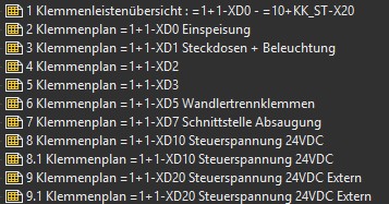

ich habe folgendes Problem (siehe Bild im Anhang):
Im Seitennavigator werden die Texte der automatischen Seitenbeschreibung von den Klemmenplänen (BMK + Klemmleistendefiniton) angezeigt.
Nur bei 2 Klemmleisten =1+1-XD2 und =1+1-XD 3 nicht. Einstellungen sind eigentlich alle gleich.
Hab die Seiten schon gelöscht und neu ausgewertet aber es scheitert immer an den 2 Seiten.
Auf dem Klemmenplänen selbst stehen oben überall die BMK und der Text von der Klemmleistendefinition.
Nur im Seitennavigator werden mir an den 2 Seiten nur das BMK angezeigt.
Gibt es irgendwo noch ein Häkchen oder einen Filter den ich übersehen habe?
Vielleicht hat noch jemand eine Idee?
Ich bedanke mich schon mal im Voraus.

kopier doch mal eine funktionierende klemmenleistendefinition und benenn sie in das nicht funtkionierende bmk um. das vorhandene natürlich vorher löschen oder umbenennen.

Ich würde da Schritt für Schritt mal durchgehen.
1. schauen, auf welche Eigenschaften genau in der Darstellung im Navigator eingestellt sind (Darstellung konfigurieren) -> Seite -> Blockformat checken und dann genau schauen welche Eigenschafts-ID dort eingetragen ist.
2. Dann mal direkt bei der jeweiligen Seite schauen, ob die Eigenschafts-Id dementsprechend gefüllt ist.
3. Wenn ja, dann vielleicht irgendwelche Zeilenumbrüche oder so drin?
4. Wenn nein, vielleicht die Auswertungsseiten nochmal löschen und neu auswerten

ich habe Eure Vorschläge schon alle durchprobiert gehabt aber nichts hat funktioniert.
Habe jetzt mal ein Ticket bei EPLAN aufgemacht und halte Euch auf dem laufenden falls es eine Lösung gibt.

Der EPLAN Support war schnell.
Es hat anscheinend am Klemmenplan Formular gelegen.
Nach dem öffnen und Rechstklick des Formulars, dann bei den Formulareigenschaften das Feld "Format für automatische Seitenbeschreibung" öffnen.
Da haben wir bei "Eigenschaften des Kopfprojektes" den Funktionstext auf Funktionstext (automatisch) umgestellt.
Abgleich, Klemmenplan aktualisiert und funktioniert.
