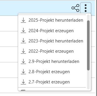

Hallo Zusammen,
kann ich Projekte, die ich mit der Version 2025 bearbeitet habe, so exportieren, dass ich diese dann in der Version 2022 weiter bearbeiten kann?

Hallo Dr.
ja bis runter zu 2.7, der offizielle Weg geht über die Cloud
im Forum existieren aber auch andere Lösungen

Ja und nein.
Wenn du das über eManage machen willst, kannst du das Projekt nur in der Originalversion hochladen. Der Empfänger kann es dann in der gewünschten Version herunterladen.
Ohne Cloud funktioniert es wie immer als normaler Export. Es entsteht ein Projekt mit der Endung epj, eine reine XML-Datei. Die kann in jede Version importiert werden. Meistens fehlen dann die Formulare und das Normblatt, die aber mit Projekt vervollständigen leicht nachgeladen werden können.

In der Plattform 202x:
->Datei > Exportieren > Projekt (*.epj), oben rechts

erstellt am: 12. Jan. 2026 12:51    Editieren oder löschen Sie diesen Beitrag!  <-- editieren / zitieren -->   Antwort mit Zitat in Fett Antwort mit kursivem Zitat    Unities abgeben: 1 Unity (wenig hilfreich, aber dennoch)2 Unities3 Unities4 Unities5 Unities6 Unities7 Unities8 Unities9 Unities10 Unities Nur für Dr.Doolittle 10 Unities + Antwort hilfreich
Original erstellt von Ditter:
..kannst du das Projekt nur in der Originalversion hochladen. Der Empfänger kann es dann in der gewünschten Version herunterladen..
Hallo Ditter
ich lade das Projekt immer in die Cloud und erzeuge selber die gewünschte Version als zw1
diese zw1 bekommt der Kunde per E-Mail
HOC

Hallo HOC, super gute Idee. Aber ich habe die Frage so verstanden, dass ein Export gewünscht ist. Aber nun haben wir alle Lösungen gebündelt.

Es geht natürlich auch über Seitenmakro erstellen und in der gewünschten Version (bis runter 1.7) wieder einfügen.

aber achtung, nichtplatzierte elemente (also nur im bmk-navigator) gehen verloren.
bestes beispiel klemmenleistendefinition.
manche fügen kontakte bei schützen nur im nqvi ein ohne grafische platzierung damit die abwicklung stimmt.
solche elemente gehen beim seitenmakro verloren
