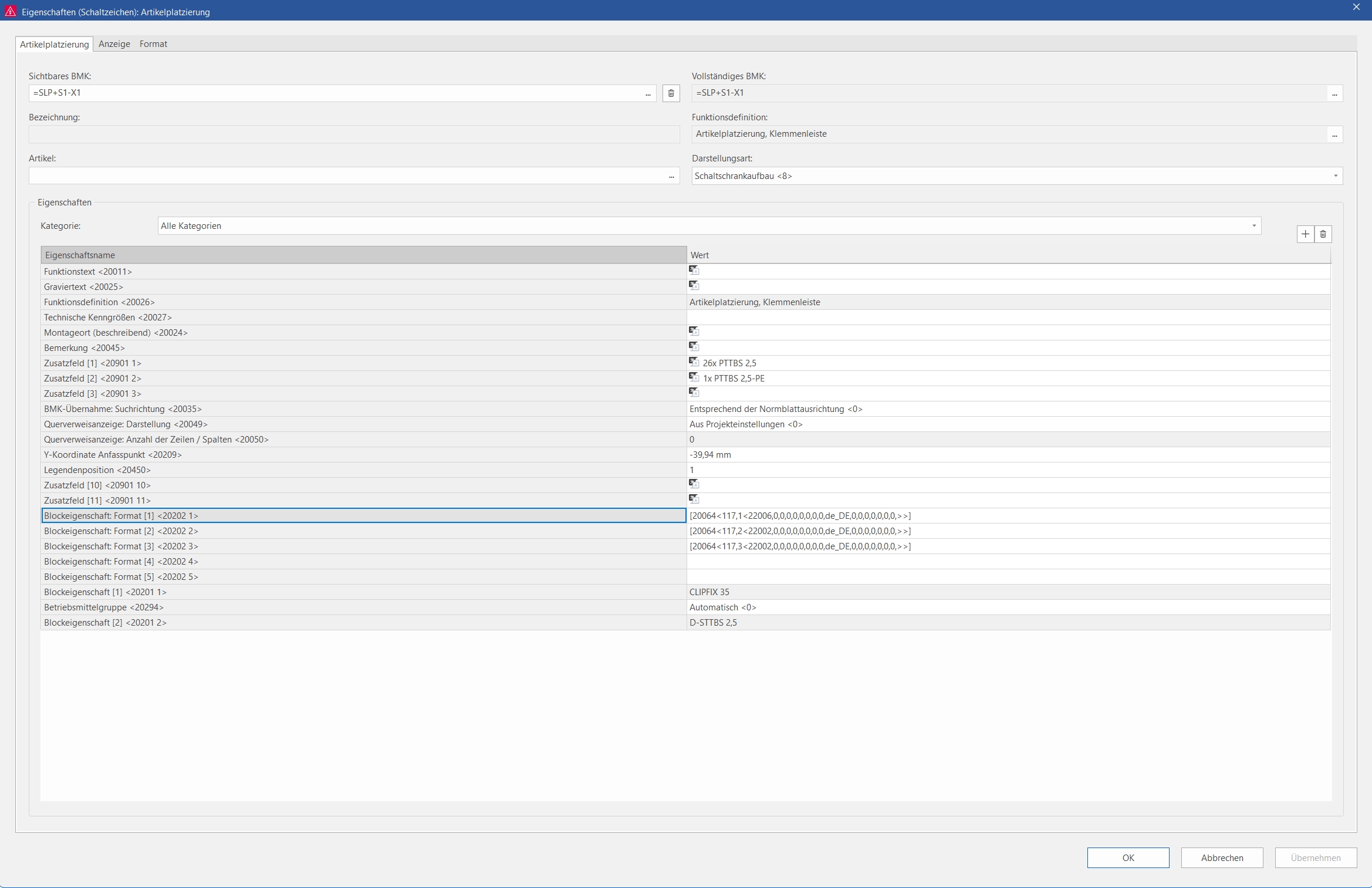

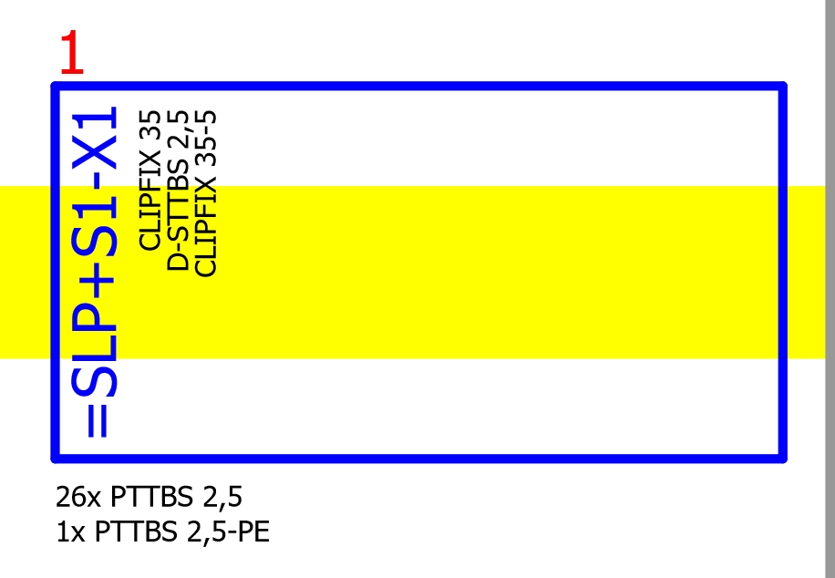

Wir zeichnen unseren Schaltschrankaufbau in 2D, da wir kein Pro-Panel haben.
In der Vergangenheit wurden alle Klemmen einzeln abgesetzt - gefühlt ist das aber zu langsam. Jetzt habe ich etwas mit Blockeigenschaften herumgespielt und bin einigermaßen zufrieden mit dem Ergebnis.
Vorgehen ist: 1. Artikel einer Klemmenleiste platzieren - auf die Frage "soll die Klemmenleiste komplett montiert werden" mit "JA" antworten und dann direkt alle Klemmen inkl. Zubehör aus der Klemmenleistendefinition platzieren.
Sobald das getan ist, muss ich mir die Blockeigenschaften aus einer Excel kopieren und die Anzeige anpassen.
In Youtube gibt es ein schönes Video von Kai - vielen Dank dafür - bei dem "globale Blockeigenschaften für das gesamte Projekt" erklärt werden.
Jetzt komme ich zu meiner Frage: wo definiere ich die globalen Blockeigenschaften für Artikelplatzierungen? Welche der globalen Blockeigenschaften muss ich auswählen?
Ich hoffe die Screenshots im Anhang helfen dazu.
Über eure Hilfestellungen würde ich mich freuen und bedanke mich vorab.

nimm die "Blockeigenschaft: Format (Allgemeine Betriebsmittel)".
grüße
FrankS
