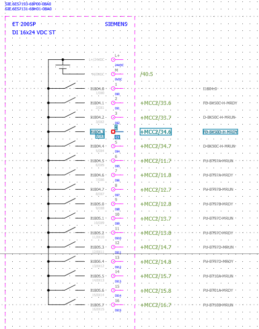

wir arbeiten mit mehreren ET 200SP, verteilt auf mehrere Schaltschränke.

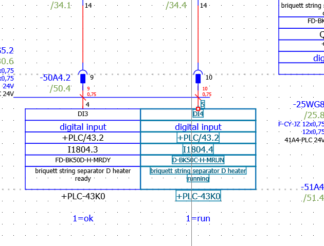

In EPLAN 2024 möchte ich auf der Schaltschrankseite die numerische SPS-Adressen ändern – dabei sollen auch mehrere Adressen gleichzeitig angepasst werden können, idealerweise über eine automatisierte Ausfüllfunktion (siehe Bild 1).
Diese Änderungen sollen anschließend automatisch in der zugehörigen SPS übernommen werden, konkret in der Übersichtsseite der SPS-Adressen (siehe Bild 2).

Also die SPS-Übersicht wird automatisch gefüllt von den Daten von der allpoligen Darstellung. Die Absolutadressen kann man autotisiert ändern über die Startadresse der Karte. Die Symbolische Adresse kann man evtl automatisch erzeugen lassen (geht aber oft nicht so richtig wie man will). Ansonsten nur händisch.

Eventuell auch im Navigator alle SPS Anschlüsse markieren (ggf. über Filter so zurechtfilter wie du es brauchst) und dann tabellarisch bearbeiten.
Was genau musst du denn an den Adressen anpassen? Bleibt die Bitbelegung gleich und du möchtest nur das Byte ändern?
