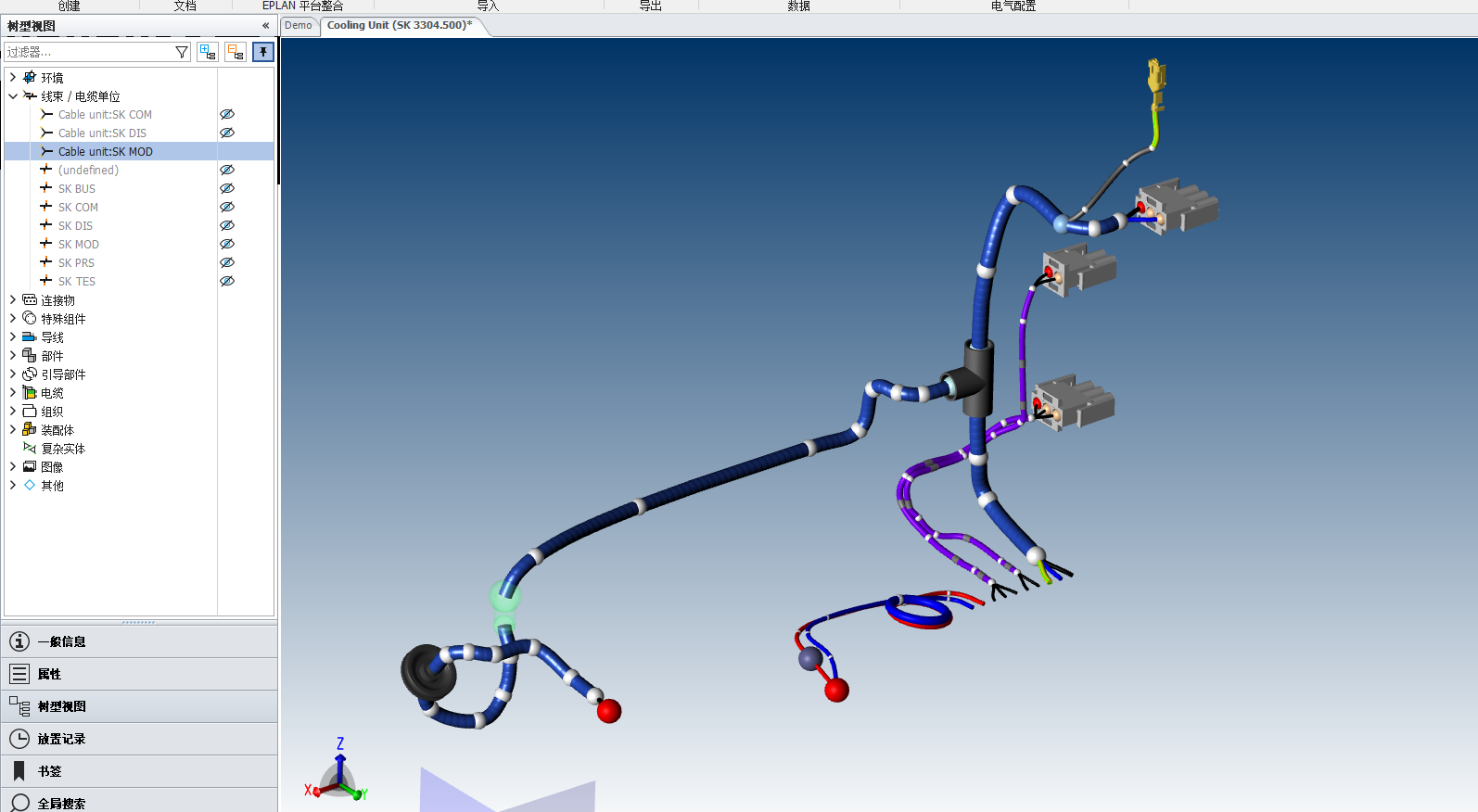

ich habe gerade in der neuen 2025er Version von P8 einen Kabelbaum-Navigator entdeckt! Das scheint ein brandneues Feature zu sein.
Ich werde das Tool erst einmal in Ruhe testen und euch dann natürlich hier meine Erfahrungen und Eindrücke teilen.
Meine erste Vermutung: Dieser Navigator ist sehr wahrscheinlich für die Interaktion mit Harness Prod gedacht. Sieht auf den ersten Blick sehr vielversprechend aus für die Kabelbaumkonstruktion.
Dazu ein Hinweis basierend auf meiner Erfahrung mit Harness Prod:
Ich empfehle die Verwendung der Version 2025, da in Harness Prod 2.9 eine Steckbuchse (Female Plug) fälschlicherweise als Crimpkontakt erkannt wird – dieser Fehler bleibt leider selbst nach Installation des Patches bestehen, sofern eine SQL-Datenbank für die gemeinsame Nutzung der Bauteilbibliothek von P8 und Harness Prod eingesetzt wird.
Hat sonst noch jemand schon damit geararbeitet? Ich bin gespannt auf euer Feedback!

Der Kabelbaum wird offiziell wie folgt beschrieben: Ein Kabelbaum ist die Anordnung und Kombination von Leitern, Kabeln und anderen Komponenten (Klemmen, Stifte usw.). Die Kabel werden zu einem Kabelbaum gebündelt, beispielsweise mit Klammern, Kabelbindern usw., und auf Sonderarbeitsplätzen oder Nagelbrettern zusammengefügt und festklemmt, um einen Kabelbaum zu bilden.
Eine Kabeleinheit ist die Anordnung und Kombination von Leitern und Kabeln (normalerweise mit Zweigen), die in einem Kombinationsverhältnis stehen oder in eine Gummimanschette oder Kunststoffmanschette eingebunden sind und an die Schaltung angeschlossen werden können. Eine Kabeleinheit ist in der Regel einfacher und kompakter als ein Kabelbaum. Den Unterschied zwischen beiden können wir an der Schrankklimaanlage im Demo-Projekt erkennen.
Dies ist die Darstellung der Kabeleinheit SK MOD.

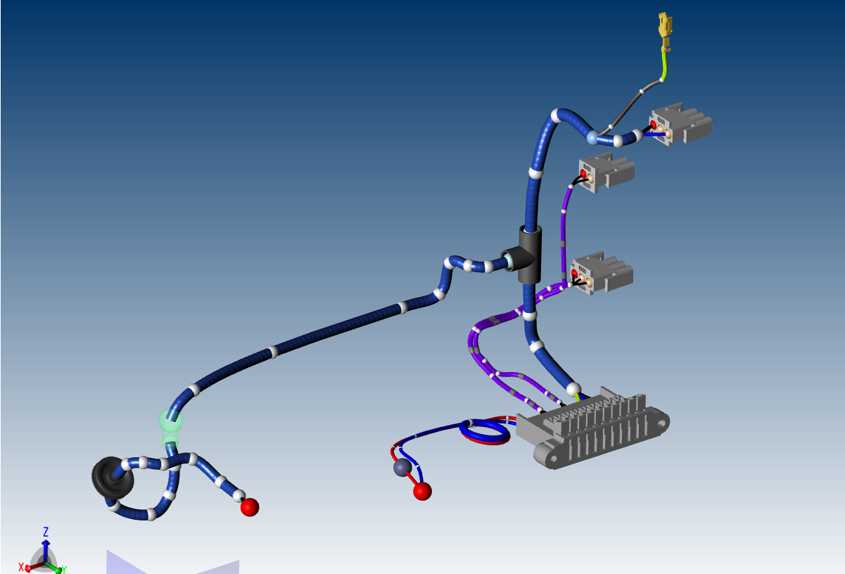

erstellt am: 11. Jan. 2026 13:49    Editieren oder löschen Sie diesen Beitrag!  <-- editieren / zitieren -->   Antwort mit Zitat in Fett Antwort mit kursivem Zitat    Unities abgeben: 1 Unity (wenig hilfreich, aber dennoch)2 Unities3 Unities4 Unities5 Unities6 Unities7 Unities8 Unities9 Unities10 Unities
Dies ist die Darstellung des Kabelbaums SK MOD.

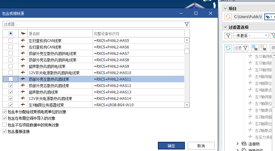

erstellt am: 15. Jan. 2026 10:51    Editieren oder löschen Sie diesen Beitrag!  <-- editieren / zitieren -->   Antwort mit Zitat in Fett Antwort mit kursivem Zitat    Unities abgeben: 1 Unity (wenig hilfreich, aber dennoch)2 Unities3 Unities4 Unities5 Unities6 Unities7 Unities8 Unities9 Unities10 Unities
Das ist der Anzeige-Konfigurationssatz-Editor für Nagelbrettzeichnungen der Hpd-Software. Ich verwalte in der Regel verschiedene Kabelbäume über Konfigurationen. Ich klassifiziere sie grob wie folgt: Kabelbäume mit Steckverbindern an beiden Enden, Kabelbäume mit einem Steckverbinder an einem Ende und einer Verbindung zu einer Klemme am anderen Ende, sowie Original-Kabelbäume, die für Sensoren automatisch bereitgestellt werden. Verschiedene Konfigurationstypen generieren Tabellen und Kabelbaumdetails mit unterschiedlichen Detaillierungsgraden.
