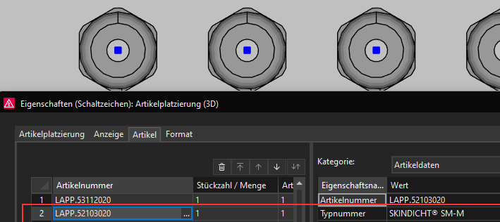

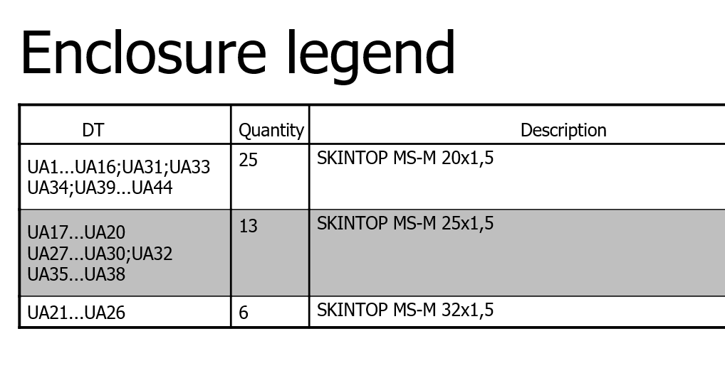

ich habe meine Kabelverschraubungen im Bauraum platziert, anschließend eine Modellansicht erstellt und die Schaltschrank-Legende dafür erzeugt. Soweit funktioniert alles, bis auf Folgendes:
--> Im Bauraum habe ich auch die Gegenmutter für die Kabelverschraubung hinterlegt, jedoch kann ich diese nicht in meiner Legende ausgeben.
Weiß jemand, wie ich das hinbekommen könnte?
Vielen Dank!

hallo,
weiss nicht ob das hilft: gegenmutter als eigene position.
ist bei uns zumindest so weil die gegenmutter gliech ist bei verschraubeungen aber die verschraubungen unterschiedlich sind: kunststoff bzw. für geschirmte kabel
