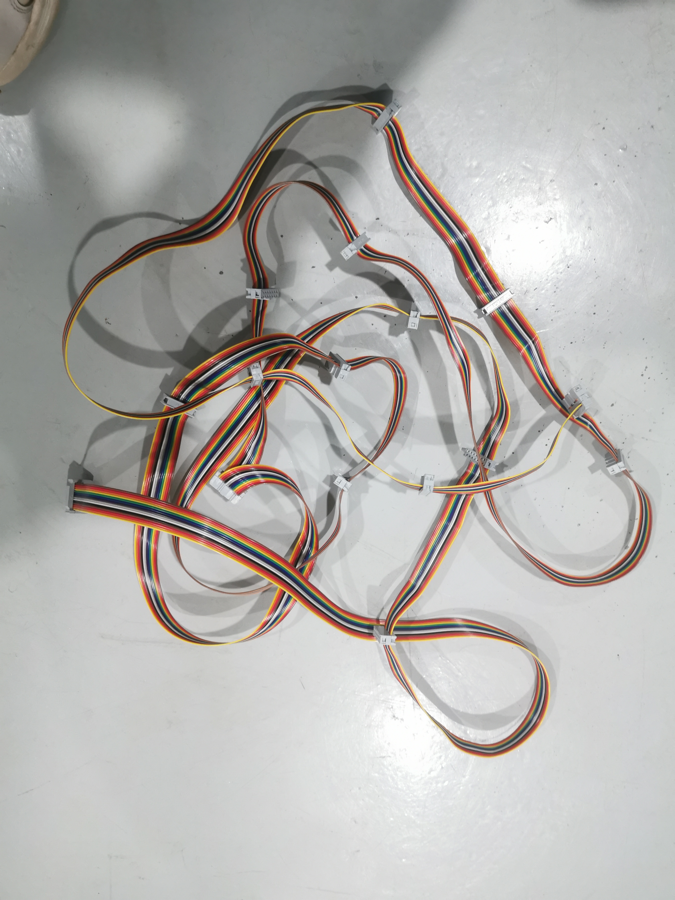

ich habe eine Frage zur Abbildung einer bestimmten Steckverbinder-Technik in EPLAN oder HarnessProd.
Es geht um einen Anschlussverbinder, wie im Anhang zu sehen, bei dem mittels Durchstech-Kaltverpressung („IDC“ – Insulation Displacement Connection) angeschlossen wird.
Soweit ich es verstehe, erlaubt die Abbildung von Adern oder Kabeln normalerweise nur einen Start- und einen Endpunkt pro Leitung bzw. Strang.
Meine konkrete Frage:

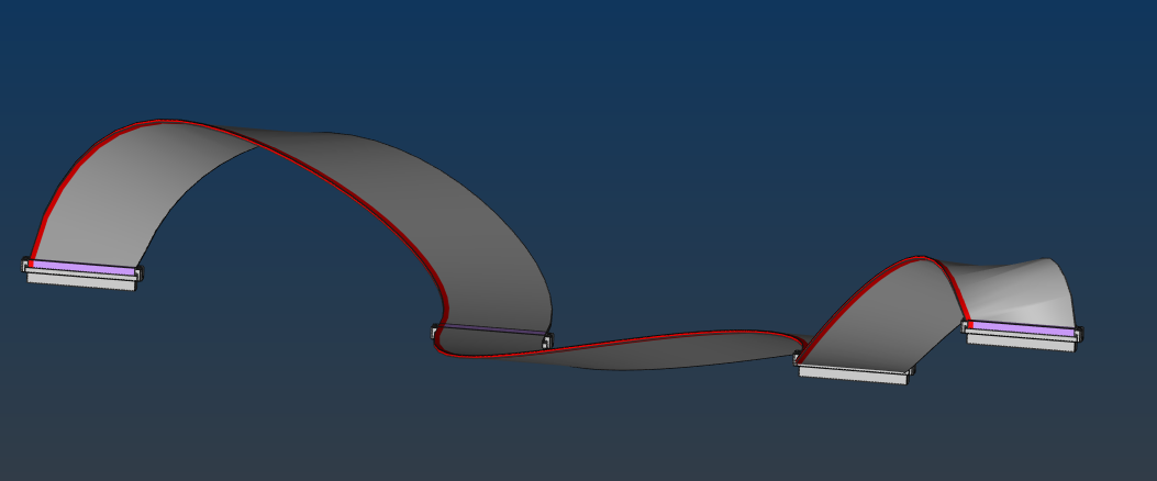

Wenn in der Praxis ein einziges Flachbandkabel drei oder vier Anschlusspunkte haben muss (z.B. mit einer Durchführung in der Mitte):
Wie lässt sich diese Verbindungsart korrekt in EPLAN P8 darstellen?
Wie muss dies in HarnessProd konfiguriert werden, um korrekte Nagelbrettzeichnungen (nailboard drawings) mit solchen Anschlüssen zu generieren?
Gibt es dafür eine spezielle Funktion, einen bestimmten Objekttyp oder eine bewährte Methode?
Über jeden Hinweis oder Erfahrungsaustausch wäre ich sehr dankbar!

Also in P8 ist das einfach mit Stecker vom Stecker und mit T-Stücken. Ob mit Kabellinie oder ohne ist so eine Sache. Da die Flachbandleitung ja nur ein Kabel ist, solte auch nur max. 1 Kabellinie dran sein. Dort darf man dann die Artikel-Nr. hinterlegen. Geht auch mit nur einer Verbindung. Viele mögliche Darstellung sind hier machbar.
Wie das in Harness Pro aussieht weis ich leider nicht. Habe ich nur 1x probiert und für schlecht empfunden.

Hier melde ich mich zurück.Ich habe eine offizielle E-Mail-Antwort von EPLAN erhalten:HPD kann solche Regenbogenleitungen zeichnen und auch mehrere Stecker konfigurieren.
Ich habe momentan keine Zeit zum Ausprobieren,hoffe aber, dies später mit euch zu teilen, sobald ich Zeit habe.
