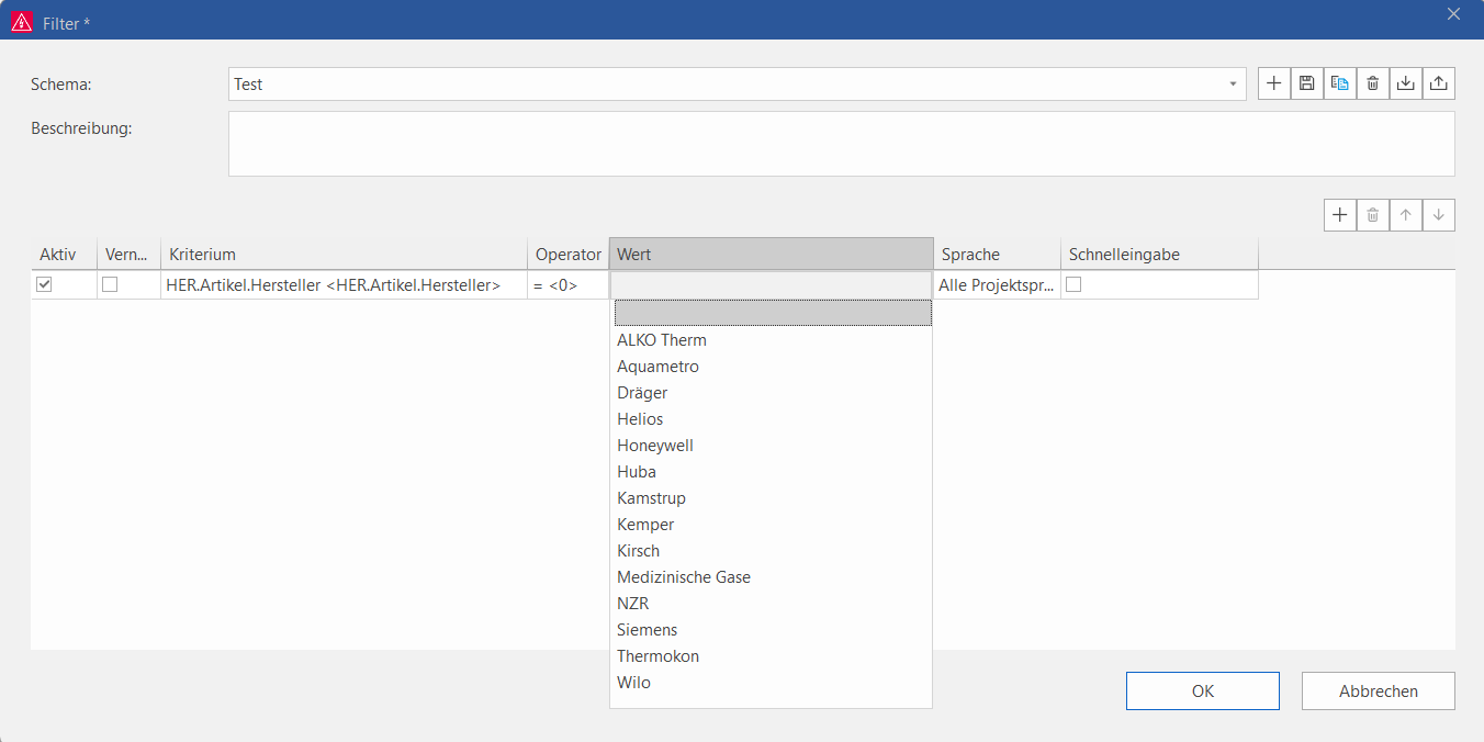

Hallo.
Ich habe ein Problem mit Benutzerdefinierte Eigenschaften.
Ich habe für unsere Feldgeräte Eigenschaften wie: Hersteller, Typ, etc. angelegt.
An diese Eigenschaften komme ich über ran, bei Auswertungen, Anzeigen, usw..
Damit ich diese über das Projekt verteilt bearbeiten kann, nutze ich die tabellarische Bearbeitung.
Zum Auffinden der Daten, z.B. an Gerätekästen nutze ich einen Filter im Betriebsmittel-Navigator.
Leider funktioniert der Filter nicht so wie er soll.
Filter ich auf Typ: Zelleninhalt nicht leer, funktioniert er.
Mache ich das gleiche bei Hersteller, funktioniert der Filter nicht.
Und das, obwohl die Eigenschaften genau gleich angelegt sind.
Meine Vermutung ist, das es mit der Eigenschaft "Sich selbst erweiternde Auswahlliste" zu tun hat. Das der Filter dann nicht immer auf die Zellinhalte zugreifen kann.
Hat hier jemand schon mal das gleiche Problem gehabt?
Oder hat eine Idee?

zuerst habe ich mir die Frage gestellt, wozu brauchst du für Hersteller und Typ überhaupt Benutzerdefinierte Eigenschaften?
Ich vermute mal das hat mit "Sich selbst erweiternde Auswahlliste" zu tun.
Nicht alle Eigenschaften sind an jeder Stelle verfügbar, das war schon immer so.
Meine Benutzerdefinierte Eigenschaften (keine Auswahlliste!) sind in der tabellarische Bearbeitung auch nicht vorhanden.
Ev. kannst du versuchen das exportierte Schema (xml) auf Dateiebene zu manipulieren.

Ich kann sie überall anzeigen und bearbeiten.
Tabellarische Bearbeitung funktioniert, auch im Seiten-Navi habe ich die Möglichkeit, diese Funktionen auszuwählen.
Nur wenn ich eine Filter baue, ignoriert EPLAN die Werte.
Ich kann auf den "..."-Button clicken und die vorher eingetragenen Werte auswählen.
Aber dann reagiert der Filter nicht.
Ich kann die Daten bearbeiten, Anzeigen, exportieren, usw.
Nur die Filterfunktion funktioniert nicht.
