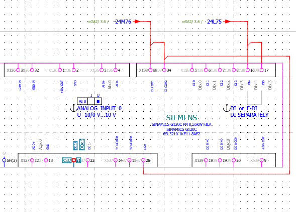

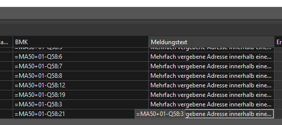

ich benutze noch nicht lange EPlan 2026.
Ich habe jetzt mein zweites Projekt und Benutzer dort die Siemens FU´s G120C von Siemens. Es wird das Makro aus dem Data Portal verwendet.
In dem Projekt habe ich jetzt ca. 15x den gleichen Fu für verschieden Förderbänder verwendet. In der Prüfung bekomme ich jetzt immer den Fehler das die Adressen innerhalb des Fu´s mehrfach vergeben wurden.
Hatte das schon jemand und könnte mir helfen?

naja das ist natürlich so dass du die adressen der fu verschiedenen cpus zuordnen müsstest wie bei einer sps

Aber nicht wenn die von einer CU (or whatever) verwaltet werden. Dann müssen die Adressen am FU geändert werden, so wie sie die CU verwaltet

keine ahnung wie die CU das macht, ich sehs von der eplan seite und wenn da 2 eingänge die selbe adresse haben passt was nicht.
entweder jede CU eine cpu oder wie der kollege sagt durchnummerieren
müsste ich sowas machen würde ich beim sps-kasten der CU ein  häkchen für die cpu setzen und einen cpunamen vergeben

Die Adressen im Makro (siehe Bild) sind ja eh nur Platzhalter mit x.n

Entweder beim Einfügen/Kopieren der Makros Haken bei "Nummerieren" oder in den Einstellungen gleich festlegen dass nummeriert werden soll

Hi, danke für die Antworten.
Mit der adressvergabe hat leider nicht funktioniert. Werde aber alle Tipps mal ausprobieren.
Danke euch.
