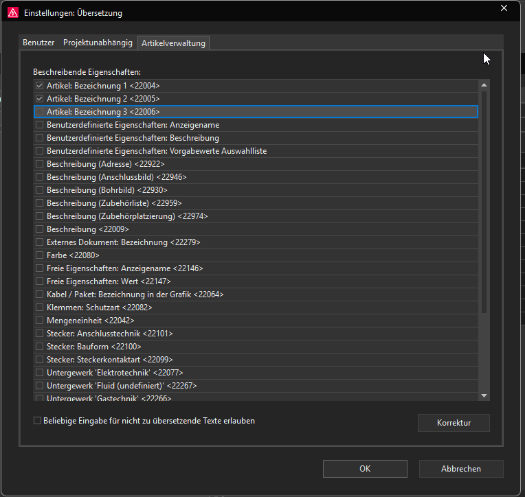

ich habe eine Frage zu den Übersetzungen in der Artikelverwaltung.
In den Stücklistenexporten möchten wir eine allgemeine Artikelbezeichnung (z. B. „Schütz“ oder „Geberleitung“) ausgeben, ohne weitergehende Details.
Dafür wollen wir das Feld „Artikel: Bezeichnung 3 <22006>“ nutzen und übersetzen.
Das soll den notwendigen Wortstamm deutlich reduzieren.
Alle anderen Felder in der Artikelverwaltung sind dabei irrelevant.
Weitere Felder wie Hersteller oder Bestellnummer werden ebenfalls ausgegeben, müssen aber nicht übersetzt werden (Siemens bleibt Siemens …).
Wie muss ich die Artikelverwaltung einstellen, damit ich einen Übersetzungslauf mit dem Wörterbuch durchführen kann (siehe Screenshot)? Wie kann ich einmal initial aufräumen und alle Übersetzungen in allen Felder löschen?
ich komme da leider nicht weiter, auch nicht mit der EPLAN Hilfe.

du bist da schon richtig, in deinem Fall bei "Artikel: Bezeichnung 1+2" den Haken entfernen und bei "Artikel: Bezeichnung 3" setzten, der Rest geht dann über die Artikelverwaltung, dort mit dem Button "Extras", da gibt es "Übersetzung". Hier findest du "Übersetzung aus Artikeldantenbank entfernen" und auch "Übersetzen" um dann die gesamten Artikel neu zu übersetzen.

du hast aber auch die Möglichkeit dies in Excel zu überarbeiten
bei 5-10 Tausend Artikel geht das einfach mit der Tabellenbearbeitung
in der Artikelverwaltung (Liste) auf der linken Seite die Artikel auswählen und RMT externe Bearbeitung

Besten Dank für euer Feedback.
Die Lösung mit dem EPLAN Wörterbuch gefällt mir deutlich besser, da wir natürlich auch weiterhin Artikel anlegen und verwenden.
Hat soweit alles geklappt.
