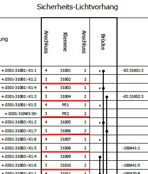

Moin moin zämme,
In dieser Vorweihnachtszeit schaffe ich an feine Tuning von Auswertungen. Nun ist einen Klemmenplan in Visier gefallen.
Von Montage ist erwünscht (sonst wie immer) optisch eine Klemme von andere trennen. Wie auf Abbildung zu sehen. Ende einer Mehrstockklemme mit eine dicke Linie hervorheben. Ich komme nicht zu Idee wie es realisieren könnte
Grüsse

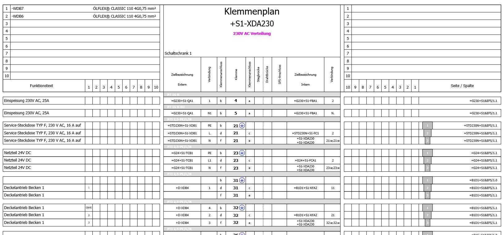

Wie wärs damit?
Formular ist von EPLAN: [EES]_F13_002_V01.f13

Das Formular und einige andere neue Formulare findest du im Projekt [EES]_AS_PLC_Siemens_IEC_mm_DE_EN_2024_V01 das du von der EPLAN Website herunterladen kannst.
Ich finde das Formular, da es sehr viele Infos anzeigt, super. Sogar die Ebenen von Mehrstockklemmen werden grafisch dargestellt.
Zeigs einfach mal deinen Kollegen ob sie damit arbeiten wollen.

Template: vermutlich Siemens S7-1500 und ET 200SP SPS (das, aus dem ich das Formular kopiert habe finde ich online nicht mehr)
Nachdem du das Projekt [EES]_AS_PLC_Siemens_IEC_mm_DE_EN_2024_V01 von der EPLAN Website heruntergeladen hast exportierst du das dort enthaltene Formular [EES]_F13_002_V01.f13 und wählst es dann in deinem Projekt über Werkzeuge > Erzeugen als Formular für den Klemmenplan aus.
In dem neuen Klemmenplan sind dann sogar die Stockwerke der Klemme grafisch dargestellt.
In dem heruntergeladenen Projekt [EES]_AS_PLC_Siemens_IEC_mm_DE_EN_2024_V01 sind auch noch viele andere Formulare enthalten.

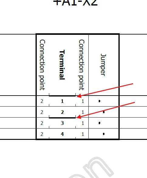

Dicke Trennlinie habe ich jetzt bekommen. Okay, nicht am Ende sondern am Anfang von der Klemme, aber optisch erleichtert es Grenze zwischen Klemmen zu begreifen. Eine umfangreiche Bastlerei soll ich sagen.
