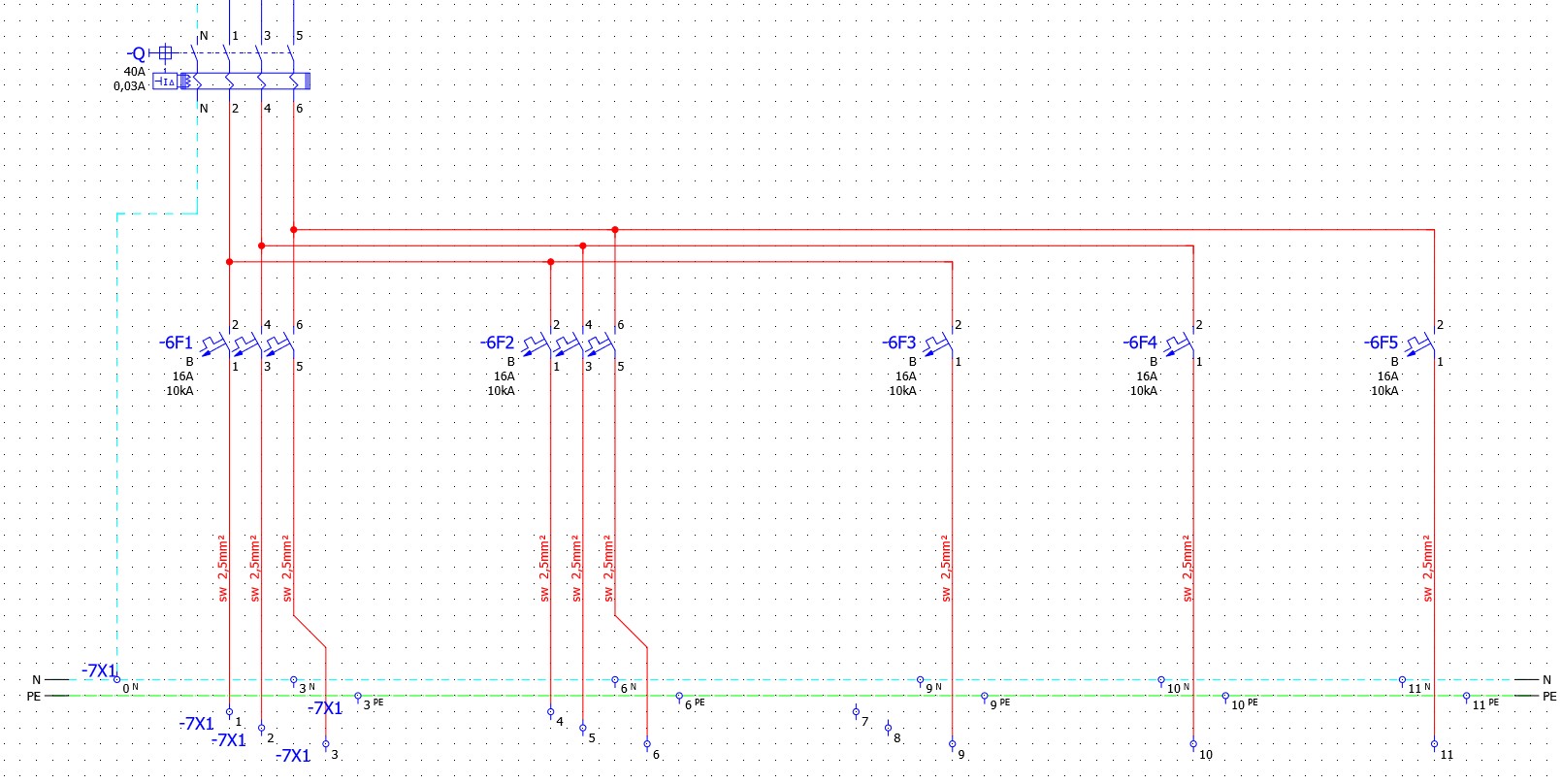

ich möchte Mehrstockklemmen von Phoenix in Eplan 2025 darstellen.
Dafür verwende ich die PTI 2,5-L/L (PXC.3213953) und die PTI 2,5-PE/L/NT (PXC.3213946) Klemme.

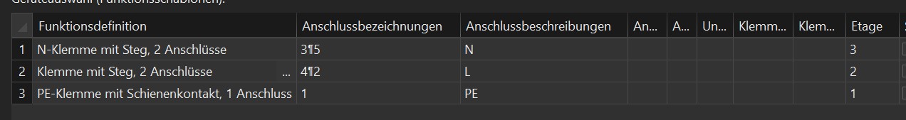

Die Funktionsschablonen habe ich angepasst, da die Daten aus dem Data Potral nicht stimmen.

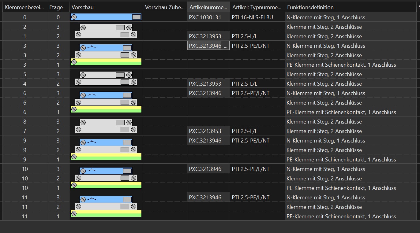

Ich hätte gerne, dass die L/L fortlaufend nummeriert wird und bei der PE/L/NT Klemme jede Etage die gleiche Nummer erhält.

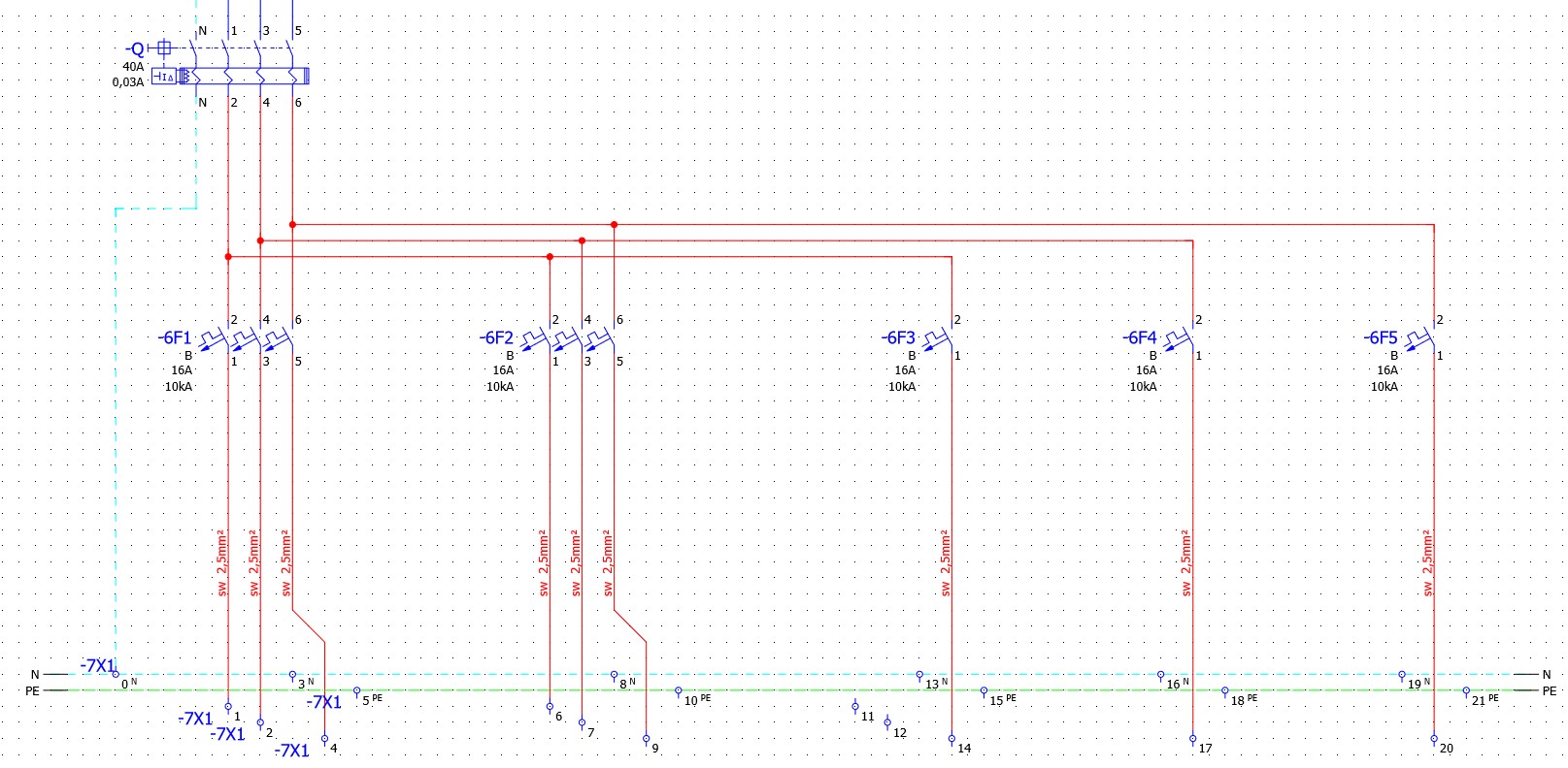

Beim automatischen Nummerieren erhalte ich entweder eine fortlaufende Zahlenfolge über alle Klemmen oder, wenn in der Klemmleistendefinition der Hacken bei "Gleiche Bezeichnung innerhalb von Mehrstockklemmen zulassen" setze, wird zwar die PE/L/NT Klemme richtig bezeichnet, aber dann erhalten beide Etagen der L/L Klemme auch die gleiche Nummerierung.
Hat einer von euch eine Idee, was ich einstellen muss?
Danke.

ich würde das wie folgt lösen:
Im Klemmenleisten-Navigator
rechte Maus > "Neu Klemmen (Geräte)" auswählen
Im Dialog ein BMK setzen
in der dritten Zeile den Artikel von PTI 2,5-PE/L/NT (PXC.3213946) auswählen
dann in der zweiten Zeile folgendes eintragen:
1N,1,1PE,2N-10PE
(sprich erste Klemme komplett, Komma getrennt, dann zweite Klemme Anfang bis letzte Klemme Ende)
ergibt in unten 30 neue Funktionen, also 10 3-Stock-Klemmen.
PS: Die Funktionsschablonen sind im Original
Klemme mit Steg, 2 Anschlüsse Etage 3
Klemme mit Steg, 2 Anschlüsse Etage 2
PE-Klemme mit Schienenkontakt, 1 Anschluss Etage 1
Ich habe die Etage 3 geändert auf
N-Klemme mit Steg, 2 Anschlüsse Etage 3

Hallo Ralph,
an die Möglichkeit habe ich auch schon gedacht und Eplan nummeriert das auch so wie ich das gerne hätte.
Ich kann sogar eine L/L Klemme dazwischensetzten und es wird dann auch so nummeriert wie ich das gerne hätte,
aber sobald ich dann ein Makro daraus erstelle und dieses wieder einfüge, nummeriert Eplan wieder alles von 1 bis n durch.
PS: Meine Änderung der Klemme sieht genauso aus
