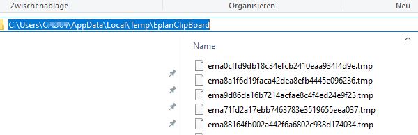

wir haben hier ein ähnliches Problem, bei einem unser User.
Er kann aber überhaupt nicht mehr kopieren, da die Verlinkung zu seinem TMP Verzeichnis nicht mehr da ist.
Bekommst du eine Fehlermeldung?
Habt ihr gerade eine neue Version installiert?
Was passiert, wenn ein anderer User sich an deinem PC anmeldet, kann er noch kopieren?
Ich kann nämlich auf der Maschine alles machen, gleich Installation.
In der 2025 Version, kann er nämlich noch alles machen?
Werde Heute die 2026 nochmal neue installieren und werde mich dann mal melden, ob das verhalten wieder weg ist.

Hallo, war bereits vor einigen Jahren so ein Thema
Damals musste man auf Dateiebene die Makros löschen,
vielleicht hilft das auch diesmal

Die Tastaturbefehle gehen alle, nur nicht kopieren und einfügen. Das kann sich doch nicht von alleine verändern, oder??
In den Standardkombination steht alles richtig drin. Daran kann es also nicht liegen.
Eine Fehlermeldung bekomme ich nicht. Auf den ersten Blick scheint alles in Ordnung.
Ich habe jetzt auch die Makros gelöscht und jetzt geht es scheinbar wieder. Was ist da paasiert???? Das Problem habe ich noch nie gehabt.
