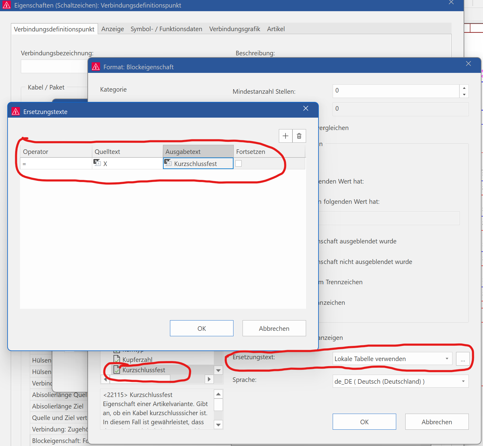

Bei ePLAN gibt es in den Artikeldaten die Eigenschaft "Kurzschlussfest" für Drähte.
Wenn dieser Draht im Plan verwendet wird(Verbindungsdefinitionspunkt) würde ich gerne irgendwie kenntlich machen das dies ein kurzschlussfester Draht ist.
Wie mache ich das?

das geht einfach über eine Blockeigenschaft.
Dieses
[117<22115,0,0,0,0,1,0,0,0,de_DE,0,0,X,0,0,10001,0,=│??_??@X;│??_??@Kurzschlussfest;>]
bei Blockeigenschaft:Format eintragen und dann diese Blockeigenschaft anzeigen lassen.

Vielen Dank Frank.
Blockeigenschaften kenne ich bereits, Texte aus der Artikeldatenbank anzeigen, über Quelle/Ziel Eigenschaften der verbundenen Geräte... aber wie funktioniert deine genau?
Wie erstellt man so eine "Wenn kurzschlussfest TRUE dann"-Blockeigenschaft?

Die Eigenschaft Kurzschlussfest des Artikel [1] liefern ein "X" wenn es angehakt ist, das wird dann über "Ersetzungstext" ausgewertet, einfach wenn Quelltext = "X" dann Ausgabetext = "Kurzschlussfest".
