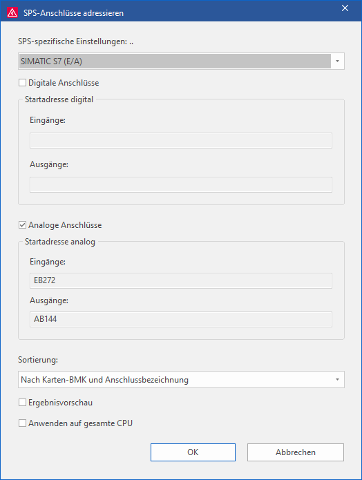

Hallo liebe Mitstreiter,
ich habe ein kleines, lästiges Problem.
Wenn ich analoge SPS-Anschlüsse markiert habe und "SPS-Anschlüsse adressieren" wähle, bleibt im entsprechenden Fenster beim Schema "SIMATIC S7 (E/A)" das Eingabefeld für die Startadresse ausgegraut, so dass ich keine Startadresse eingeben kann (siehe Anhang).
Bei digitalen Anschlüssen funktioniert alles.
Das Adressformat für digitale Anschlüsse ist: [C<d,0,127,0,G>].[C<d,0,7,0,O>]
Das Adressformat für analoge Anschlüsse ist: [C<d,0,127,0,G>]
Es ist möglich, dass das Problem mit EPLAN 2025 aufgetaucht ist. Ich habe leider keine Vorgängerversion installiert, so dass ich nicht prüfen kann, ob es bei 2025 Veränderungen in dem Schema gab.
Kann jemand dieses Verhalten reproduzieren?

ja das Verhalten ist leider ab Version 2024 so.
Ich hatte bei EPLAN dazu ein Ticket aufgemacht:
Der Support sagte: Es ist jetzt richtig ausprogrammiert...
Anmerkung: Warum das bei Digitalen IOs nicht so ist, konnt nicht beantwortet werden.
2 Lösungen:
A) An der Hauptfunktion der Analogkarte ist die "Startadresse der SPS-Karte" zu setzen (nur Zahlenwert ohne Prefix).
Findest Du unten in der Tabelle auf dem Reiter SPS-Kasten links.
B) Du gehst zu den SPS-spzifischen Einstellungen und ändert bei den Adressformaten bei Analog den Zähler statt "Startadresse der SPS-Karte" zu "Kein Konfigurationswert".
Zu finden unter
Datei > Einstellungen
dann
Projekte > Name des Projektes > Betriebsmittel > SPS
dann bei deinen SPS-spezifischen Einstellungen in dei Bearbeitung des Schemas gehen,
Reiter Adressformate > Analoge...
dort den Zähler anklicken und dei Eigenschaft "Konfigurationswert aus Eigenschaft" ändern.

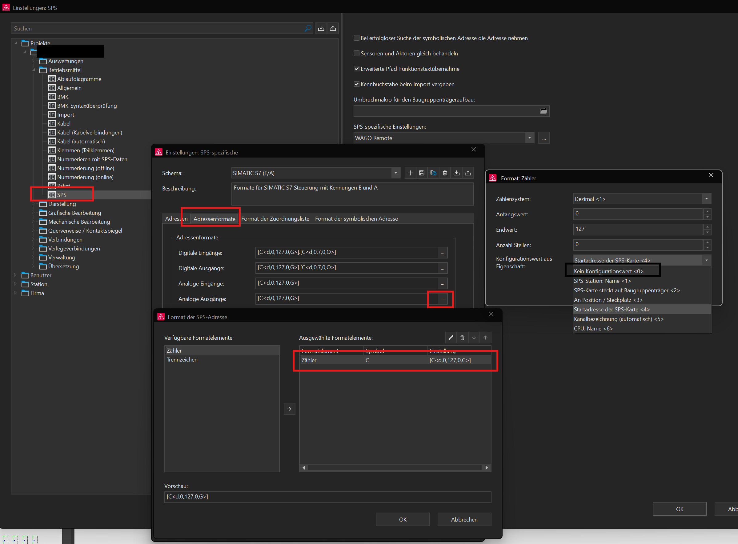

ich meine, es liegt an der Einstellung der Nummerierung.
Versuch mal die Einstellung anzupassen.
siehe Bild.

ich meine,d das liegt an der Einstellung der Nummerierung.
Schau dir mal das Bild an und passe es mal an.

ich habe leider das gleiche Problem, dass ich in einem hochgerüsteten Projekt von 2023 nach 2025 plötzlich nicht mehr mit SIMATIC S7 (I/Q) nummerieren kann...
In der "Startadresse der SPS-Karte <20419>" ist der Wert 5520 eingetragen.
Außerdem noch in "SPS-Gerät: Datenlänge (Eingänge) <20548>" den Wert 32.
Das Zahlenformat für analoge Eingänge habe ich auf "[C<d,0,127,0,G>]" (Konfigurationswer aus Eigenschaft: Startadresse der SPS-Karte <4>") stehen.
Ich habe auch versucht, den Konfigurationswert auf "Kein Konfigurationswert" zu stellen, allerdings auch ohne Erfolg...

erstellt am: 18. Feb. 2026 09:23    Editieren oder löschen Sie diesen Beitrag!  <-- editieren / zitieren -->   Antwort mit Zitat in Fett Antwort mit kursivem Zitat    Unities abgeben: 1 Unity (wenig hilfreich, aber dennoch)2 Unities3 Unities4 Unities5 Unities6 Unities7 Unities8 Unities9 Unities10 Unities Nur für M-Ott 10 Unities + Antwort hilfreich
Original erstellt von  IIAroonII:
bist Du in 2025 mit Update 5 unterwegs?
Damit funktioniert bei mir das adressieren der analogen Eingänge nicht mehr.
Workaround: Auf 2025 Update 4 zurück - siehe auch hier:
https://ww3.cad.de/foren/ubb/Forum467/HTML/015767.shtml

Ja richtig, unter 2025 Update 5 gibt es Probleme, mit Update 4 funktioniert es wieder...
