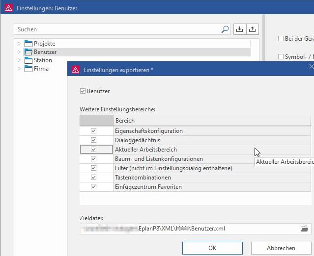

Benutzer/Stations/Firmeneinstellungen können als XML exportiert/importiert werden - siehe hier:
https://www.eplan.help/de-DE/Infoportal/Content/Plattform/2025/Content/htm/settingsmastergui_d_einstellexport.htm?cshid=settingsmastergui_2154956892#Weitere

Danke Werner,
dies nutze ich eh seit Jahren

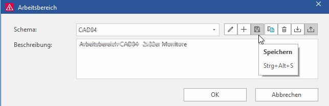

Ein konkretes Beispiel:
Bei der Installation hast die Benutzer/Stations/Firmeneinstellungen als XML exportiert
Später änderst du den Arbeitsbereich, natürlich auch speichern und exportieren. Aber diese XML ist somit unterschiedlich zur der 1.XML
Hier muss wirklich sorgfältig gearbeitet werden, ansonsten überschreibt man sich immer wieder seine letzten Änderung.
Wenn man vergisst das Speichericon zu betätigen, ist der Arbeitsbereich beim Wechsel sowieso verloren
Ich denke die beste Lösung für den eigenen PC ist die regelmäßige Sicherung auf Dateiebene: USER.Basic.***.xdb
