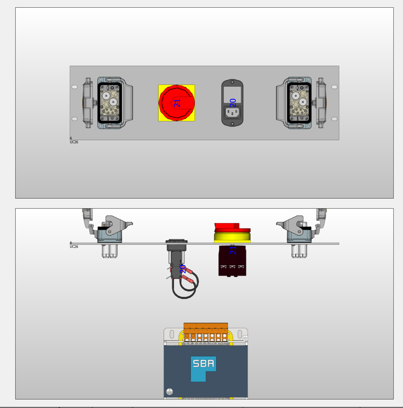

Moin Zusammen,
ich weiß nicht, ob es ein Feature ist, oder ob ich was falsch mache.
Immer wenn ich Modelansichten erstellt habe und dann nachträglich was am Aufbau hinzugefügt habe, werden mir diese Teile in allen Modelansichten angezeigt.
z.B. in der Montageplattenansicht, wird mir der nachträglich hinzugefügt Hauptschalter der Tür, in dieser Ansicht mit angezeigt.
Kann ich das verhindern, ohne das ich die Modelansichten einfriere?
Alex

moinsen,
indem du dir in der Modellansicht nur das Anzeigen lässt was du sehen willst... in der Abteilung "Basisbauteile" das für dich in dieser Modellansicht interessante Teil (z.B. nur die Montageplatte) auswählen und nicht alles (den gesamten Bauraum) auswählen und den Rest dann ausblenden.
Denn wenn du den gesamten Kasten auswählst aber alles ausblendest weil du nur die Montageplatte sehen willst passt es so lange wie keiner etwas in der Tür platziert.

erstmal Danke für deine Antwort.
Ja, habe ich schon ein paar mal gemacht, aber auch immer wieder mal Probleme damit gehabt.
Und daher habe ich es dann irgendwann immer über "ausblenden" gemacht.
Ich teste es nochmal, vielleicht habe ich da auch einfach nicht sauber genug gearbeitet.
