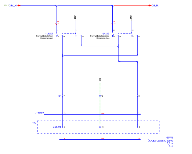

ich habe ein Problem mit der Darstellung meiner Linientypen bei den 0V-Potentialen.
Normalerweise machen wir das so, dass die 24V-Leitungen durchgezogen und die 0V-Leitungen gestrichelt dargestellt werden.
In der Potentialdefinition habe ich das auch entsprechend eingestellt.
In meinem aktuellen Projekt gehe ich jedoch einmal von 24V und einmal von 0V auf dieselbe Klemme (siehe Anhang).
Seitdem wird die 0V-Leitung nicht mehr gestrichelt, sondern durchgezogen angezeigt.
Frage:
Wie kann ich erreichen, dass die 0V-Leitung wieder im gestrichelten Linientyp angezeigt wird?
Vielen Dank schon mal für eure Hilfe!
Grüße Maggsi

Die Potenziale dürfen ab dem Wechslerkontakt nicht mehr definiert sein. Bzw müssen jeweils auf ein Potenzial festgelegt sein, aber ohne Weiterleitung.

Nach den relevanten Normen für Schaltpläne, etwa der DIN EN 61082-1 und weiteren branchenspezifischen Vorgaben, gilt: In Schaltplänen sollen Verbindungen, Leiter und Schaltzeichen in der Regel mit durchgezogenen Linien (Volllinien) dargestellt werden, um Einheitlichkeit und Klarheit zu gewährleisten.
