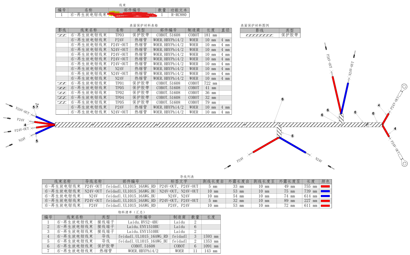

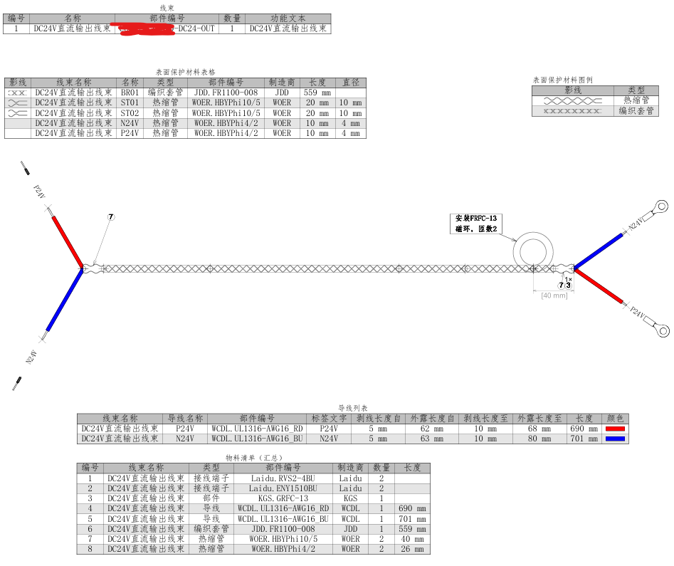

Das ist ein mit HPD erstelltes Kabelbaumdiagramm.Ich habe inzwischen herausgefunden, wie man Kabelbaumdiagramme erstellt.Falls Sie Fragen dazu haben, können Sie mich gerne fragen.
