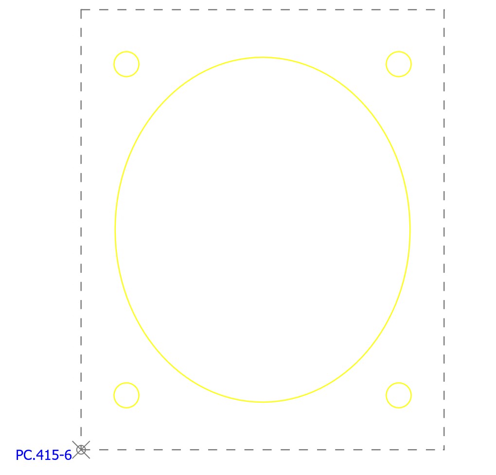

wie kann ich eine Benutzerdefinierte Kontur für die Ausfräsung erstellen.
Ich habe eine Grafik Seite erstellt und meine Ausschnitte darauf mit Eplan Ebene 805 erstellt.
Meine Bohrungen werden erzeugt aber meine Ellipse nicht.

https://eplan.help/de-de/Infoportal/Content/Plattform/2026/Content/htm/propanelmasterdata_h_bohrbildgrafischdefinieren.htm?tocpath=Eplan-Plattform%7CEplan%20Pro%20Panel%7CStammdaten%20f%C3%BCr%20Eplan%20Pro%20Panel%7CBohrbilder%20erzeugen%7CSo%20geht%27s%7C_____4
Die Bohrungen bekommen eine andere Ebene.
Bohrungen (alle Bohrtypen)
EPLAN803, Grafik.Bohrbilderzeugung.Bohrungen
Gewindebohrungen
EPLAN804, Grafik.Bohrbilderzeugung.Gewindebohrungen
Benutzerdefinierte Konturen
EPLAN805, Grafik.Bohrbilderzeugung.Konturen
Schau dir mal die Beschreibung in der Hilfe an.

Danke für die Info.
Aber es werden mir nur die Bohrungen ausgegeben, mit EPLAN805 oder EPLAN803.
Die Ellipse wird mit keinen der beiden Ebenen berücksichtigt.

Klappt mit einer Ellipse bei mir auch nicht. Vielleicht liegt es an der Form. Mal im Support fragen.
PS: Wenn ich über das normale Zeichnen versuche eine Ellipse zu verwenden, gibt es bei Prüfen auch die Meldung das es ein nicht erlaubtes Element ist.

Wäre für eine CEE-Steckdose 16A/5polig.
Habe mal ein Support Ticket erstellt.
