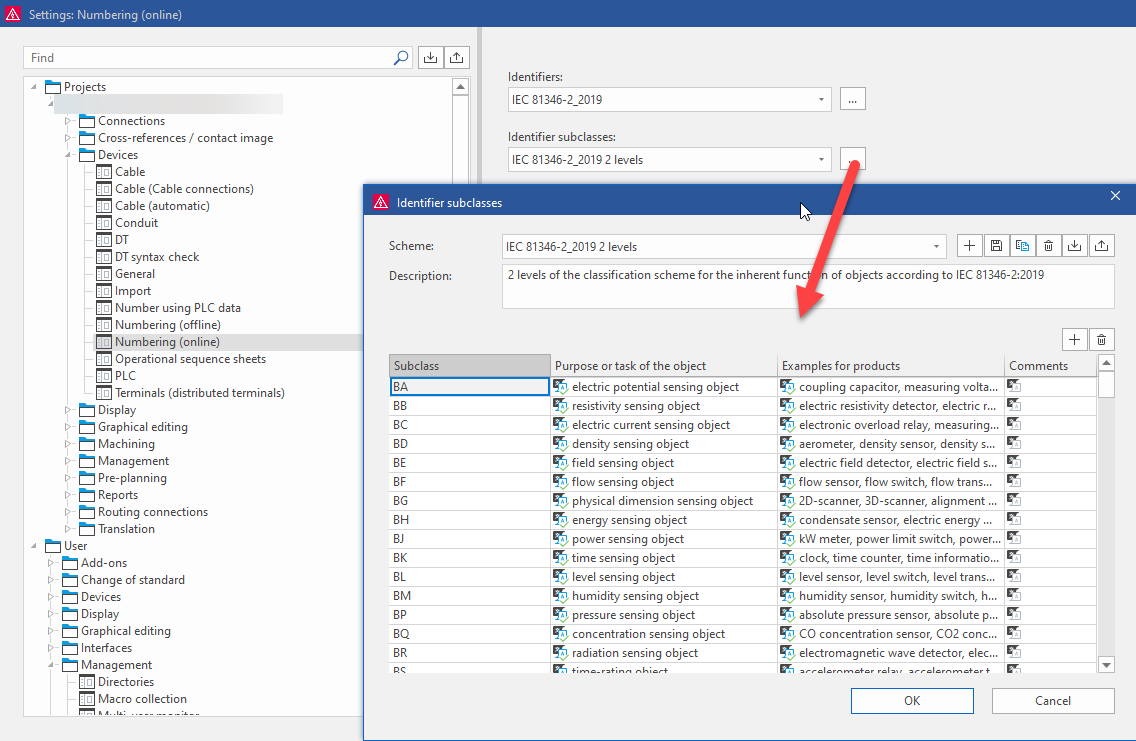

erstellt am: 06. Nov. 2025 10:56    Editieren oder löschen Sie diesen Beitrag!  <-- editieren / zitieren -->   Antwort mit Zitat in Fett Antwort mit kursivem Zitat    Unities abgeben: 1 Unity (wenig hilfreich, aber dennoch)2 Unities3 Unities4 Unities5 Unities6 Unities7 Unities8 Unities9 Unities10 Unities Nur für django 10 Unities + Antwort hilfreich
Hab grad nur einen englischen Screenshot parat, und weiß auch nicht wie korrekt / aktuell das ist,
aber die mehrsprachige Unterklassenliste hilft nicht ?
Bei vielen ist es andersrum
Da lernt man mühevoll laufen und sprechen,
und nun soll ich stillsitzen und die Klappe halten !
