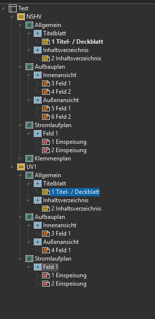

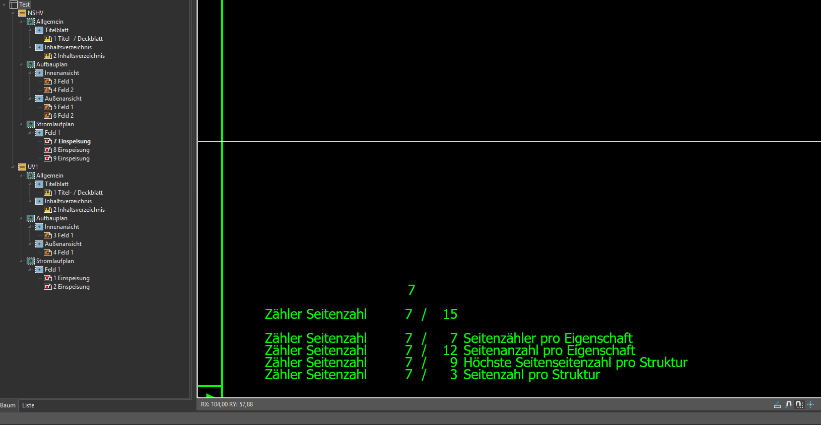

ich habe ein Projekt mit zwei Haupt-Funktionskennzeichen – „NSHV“ und „UV1“ (siehe Screenshots im Anhang). Die Struktur und Seiten sind sauber unter den jeweiligen Kennzeichen angeordnet.
Mein Ziel ist, dass die Blattnummerierung jeweils innerhalb des Funktionskennzeichens neu beginnt und nicht durchgängig über alle Kennzeichen geht.
Aktuelle Situation (siehe Bild 3):
Die NSHV endet z. B. bei Blatt 12.
Die UV1 beginnt aber bei Blatt 13.
Gewünschtes Verhalten:
Die UV1 soll wieder mit Blatt 1 beginnen.
Die NSHV soll bei ihrem letzten Blatt enden, ohne dass UV1 mitgezählt wird.
Also eine eigenständige Nummerierung pro Funktionskennzeichen.

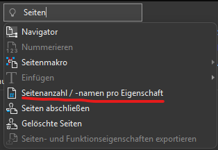

Hallo DomH,

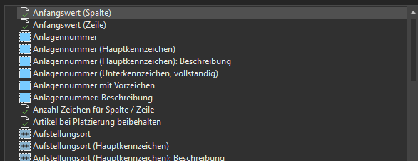

ich denke dass müsste das hier sein:
Grüße aus Frangn
Rob

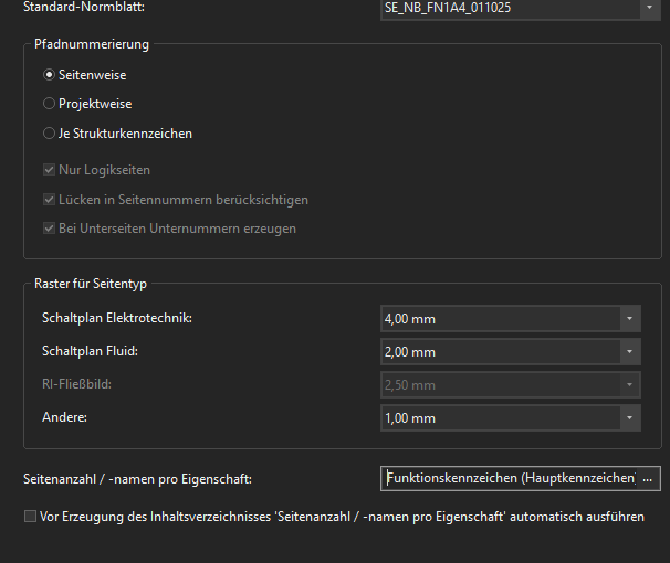

Vielen Dank für die schnelle Rückmeldung!
Den vorgeschlagenen Weg hatte ich tatsächlich bereits ausprobiert. Leider hatte die Einstellung bei mir keine Auswirkung auf die Blattnummerierung.

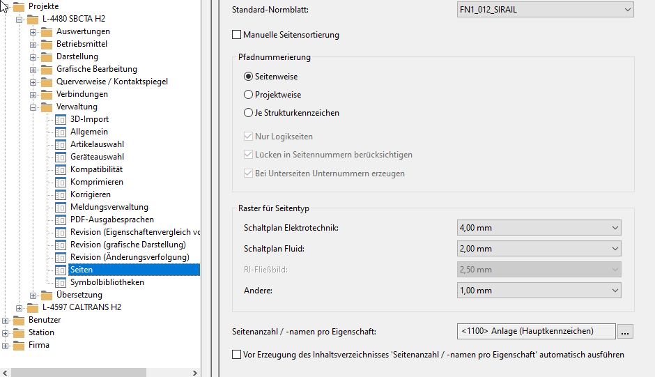

Was mir zusätzlich aufgefallen ist: In deinem Screenshot steht unter „Seitenanzahl/-name pro Eigenschaft“ der Eintrag
<1100> Anlage (Hauptkennzeichen).

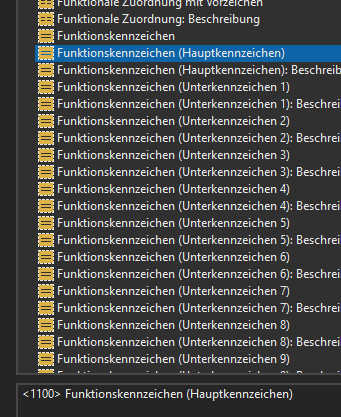

Bei mir existiert diese Auswahl allerdings nicht. Stattdessen habe ich nur:
<1100> Funktionskennzeichen (Hauptkennzeichen).
Diese Einstellung habe ich bereits aktiviert, aber wie gesagt ohne Effekt auf die Nummerierung innerhalb der Kennzeichen (NSHV und UV1).
Ich bin mir nicht sicher, ob hier eventuell eine andere/ältere Version genutzt wird oder ob die Option in meiner Version anders benannt oder verschoben wurde.
Ich habe zur Veranschaulichung drei Screenshots angehängt.

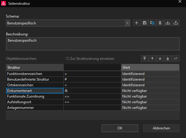

ist das sicher das "=" oder evtl. doch das "=="?
den unterschied sieht man eher schlecht

Hast du unter Projekteigenschaften die Strukturkennzeichen auch auf "identifizierend" gestellt?

ja es ist sicher das "=" die Struktur sieht "=" dann "#" übergehend in "+" vor.

ich denke mal das Sie das meinten was man auf dem Bild sieht. Dort habe ich die Verwendeten Strukturen auf identifizierend stehend.

ich habe festgestellt, dass die Seitenzahlen auf den Bildern leider nur sehr schwer zu erkennen sind. Die Seitenbezeichnung funktioniert problemlos. Wenn ich also in den Seiteneigenschaften einer Seite den Namen „5“ vergebe, obwohl es sich tatsächlich um Seite 13 handelt, wird das korrekt übernommen.
Das Problem liegt in der Blattnummerierung. Wenn beispielsweise Seite 13 auch das 13. Blatt ist, bekomme ich es nicht hin, dass die Blattzählung wieder bei 1 beginnt.
Der Hintergrund ist, dass der Verteilungsplan in einer anderen Verteilung liegt als der erste. Es wäre jedoch verwirrend, wenn man vor Ort hineinschaut und der Plan zwar mit Seite 1 beginnt, aber als Blatt 13 von … angezeigt wird.
Die „strukturbezogene“ Einstellung, wie sie von kistecola erwähnt wurde, bezog sich leider nur auf die vorherigen Strukturen und nicht auf die Funktionskennzeichen.

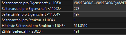

Die besagten Seiteigenschaften zeigen unterschiedliches Verhalten. Es bringt vielleicht etwas Licht ins Dunkel, wenn du die Eigenschaften im 1. Screenshot im Bereich Eigenschaften unter den Seiteigenschaften hinzufügst.
Wie auch in der farblichen Darstellung in der Spalte Wert erkennbar ist, manche sind beschreibbar, andere nur lesbar. Die nur lesbaren werden durch EPLAN dynamisch, laufend aktualisiert. Die beschreibbare Eigenschaften sind jedoch statisch und müssen durch die EPLAN-Aktion Seitenanzahl/-namen pro Eigenschaft manuell aktualisiert werden.
Die Aktion ist leider nicht standardmäßig in einem der Menübänder enthalten. Am einfachsten kann sie über die Suche gefunden werden (siehe Screenshot 2). Die Beschreibung dazu ist in der EPLAN-Hilfe etwas versteckt unter diesem Link am unteren Ende der Seite zu finden.

Endlich! Das ist genau die Lösung, nach der ich gesucht habe. Dass die Seitenanzahl pro Eigenschaft nur über den von Ihnen gezeigten Button aktualisiert wird, ist wirklich ungewöhnlich – aber damit funktioniert es! Ich darf diesen zusätzlichen Schritt also einfach nicht vergessen.
Vielen Dank an alle für die Hilfe und die Unterstützung!
