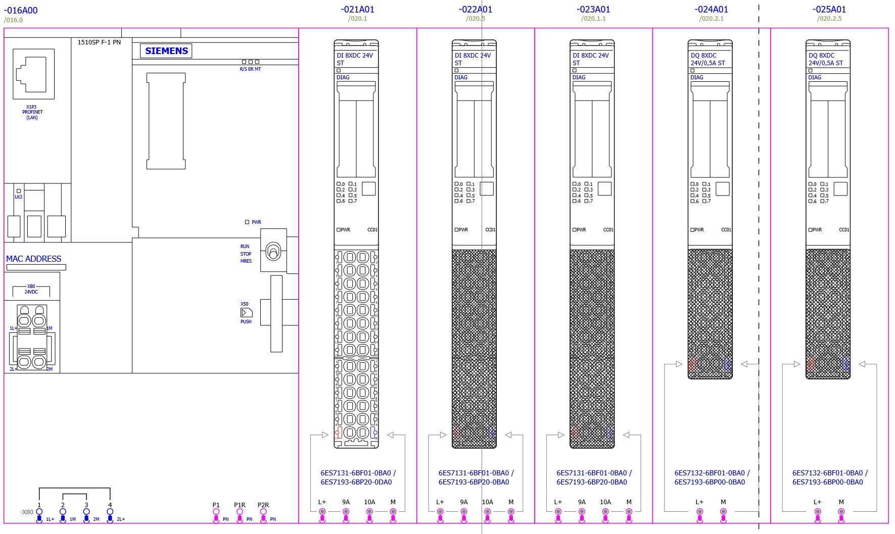

Hallo Community,
nach Tage langen recherchieren, hoffe ich hier etwas Hilfe zu erhalten...
wie in dem Bild gezeigt, treffe ich immer wieder auf einen Seitentyp: -Schaltplan allpolig-.
Ich verwende EPLAN Electric P8 2025 Update 3 und bin in dem EPLAN-Game seit knapp 2 Monaten dabei.
Meine Fragen sind:
- Wie erstelle ich diese Übersicht ?
- Sind das fertige Makros, oder ist das ein modifiziertes "Schalschrankaufbau"-Makro.
- Wie kann ich im nachhinein z.B. die Base-Unit tauschen, ohne AML-Datei ?
-Gibt es irgendwo im Netz ein Script, das die richtige vorgehensweiße zeigt ?
Ich bin für jeden Tipp dankbar.

Hallo Moksi,
Wenn du die verschiedenen Units als Hauptfunktion auf einer Übersichtsseite Platziert hast, kannst du diese aus dem SPS-Navi (Siehe Anahng "SPS-Kasten") rausziehen und auf einer "Schaltplan allpolig" platzieren.
Das Makro ist bei den meisten Artikeln Standardmäßig hinterlegt.
Gruß Daniel

Hallo Daniel,
vielen Dank für deine Antwort.
Das Makro das ich an der Angel habe, sieht leider anders aus.
MFG
Max

Hallo Moksi,
normalerweise kannst Du beim Platzieren des Makros per TAB zwischen den verschiedenen Varianten wechseln.
Grüße aus Frangn
Rob

Hallo Rob,
ich kann zwischen Varianten wechseln allerdings ist keine davon wie oben gezeigt auf der Übersicht.
MFG
Max

Moin Max,
je nach Quelle, kann es durchaus verschiedene Makros geben. Die obigen sehen sehr stark modifiziert aus, bei der Größe bekommst du ja nur wenig auf eine Seite.

erstellt am: 20. Okt. 2025 13:08    Editieren oder löschen Sie diesen Beitrag!  <-- editieren / zitieren -->   Antwort mit Zitat in Fett Antwort mit kursivem Zitat    Unities abgeben: 1 Unity (wenig hilfreich, aber dennoch)2 Unities3 Unities4 Unities5 Unities6 Unities7 Unities8 Unities9 Unities10 Unities Nur für Moksi 10 Unities + Antwort hilfreich
Mal die Darstellungsart beim reinziehen wechseln (Umschalt+Tab)
Siemens nutzt für die Übersichtdarstellung auch die allpolige Darstellung. Auf Übersichtsseiten, gibt es kein Autoconnection. Ober direkt auch eine allpolige Seite verwenden.

Schau dir dazu mal die Applikationsprojekte und Beispiele im Eplan Engineering Standard auf eplan.com an – Eplan stellt dort echt coole Beispiele für uns Anwender bereit, wo man gut sehen kann, wie es gehen könnte und sich Ideen holen kann. https://www.eplan.com/int/de/main-eplan-engineering-standard/content-overview.html
Sind natürlich nur Beispiele und passen meistens, ersetzen natürlich kein richtiges Training, wenn man SPS-Themen in Eplan sauber projektieren möchte wenn man ganz neu in dem Thema ist.

erstellt am: 20. Okt. 2025 13:33    Editieren oder löschen Sie diesen Beitrag!  <-- editieren / zitieren -->   Antwort mit Zitat in Fett Antwort mit kursivem Zitat    Unities abgeben: 1 Unity (wenig hilfreich, aber dennoch)2 Unities3 Unities4 Unities5 Unities6 Unities7 Unities8 Unities9 Unities10 Unities
Vielen Dank.
Das war die Darstellung die ich gesucht habe (Umschalt+Tab)

erstellt am: 21. Okt. 2025 06:14    Editieren oder löschen Sie diesen Beitrag!  <-- editieren / zitieren -->   Antwort mit Zitat in Fett Antwort mit kursivem Zitat    Unities abgeben: 1 Unity (wenig hilfreich, aber dennoch)2 Unities3 Unities4 Unities5 Unities6 Unities7 Unities8 Unities9 Unities10 Unities Nur für Moksi 10 Unities + Antwort hilfreich
Wenn ich eine mir unbekannte Darstellung in den Makros suche, schaue ich mir die Makros erst mal komplett an. Im Einfügezentrum das Makro suchen - da werden dir alle vorhandenen Darstellungsarten angezeigt und wenn du eine Auswahl getroffen hast, z.B. Allpolig, Übersicht, 2D-Schaltschrankaufbau oder was auch immer, siehst du die Makros ja schon als kleine Vorschauen im Einfügezentrum.

erstellt am: 21. Okt. 2025 08:30    Editieren oder löschen Sie diesen Beitrag!  <-- editieren / zitieren -->   Antwort mit Zitat in Fett Antwort mit kursivem Zitat    Unities abgeben: 1 Unity (wenig hilfreich, aber dennoch)2 Unities3 Unities4 Unities5 Unities6 Unities7 Unities8 Unities9 Unities10 Unities Nur für Moksi 10 Unities + Antwort hilfreich
Oder direkt die Vorschau in der Artikelverwaltung nutzen. Geht seit der Version 2025.
