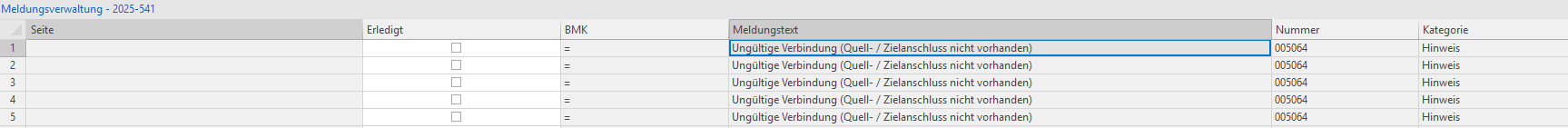

seit dem Umstieg von 2025 auf 2026 haben wir in "hochgezogenen Projekten" immer diese Meldungen (Anlage Bild)
Weiß jemand, wie man das weg bekommt ?

Hallo Werner T.,
Komprimierung hat leider nichts gebracht, die ungültigen Verbindungen sind immer noch vorhanden.
Das Verhalten tritt nur ab 2026 auf.....

Exportiere mal das Projekt und importiere es in ein neues. Wenn dann immer noch Fehler hast du Problem. Dann kannst du noch versuchen Alle Seiten als Seitenmakro zu exportieren und in neues, leeres Projekt, zu importieren. Das ist alles was man so machen kann.

Wenn Komprimieren und Reorganisieren nichts hilft, lohnt es sich, direkt ein Ticket bei Eplan zu erstellen. Dann können die Experten gezielt draufschauen – das spart oft Zeit und Nerven.
BTW - mal den Verbindungsmavigator zur Hilfe genutzt ob da was auftaucht?

das wäre mir schon zuviel Aufwand, dann werde ich mit dem Meldungen leben müssen. Sind immer so 2 bis 10 Stück pro Projekt...
