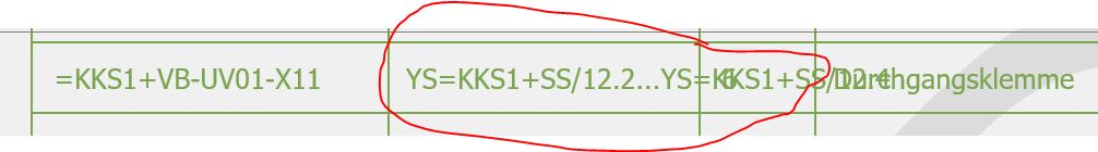

Hallo an alle Profis,
ich habe mal wieder Formulare vom Kunden bekommen.
Nun steht aber bei manchen Klemmleisten in der Stückliste bei Platzierung dies.. siehe Bild...
Klar ist die aufgeteilt, aber warum zeigt er es bei bestimmten Klemmleisten auch so an, aber nicht bei allen? Unterschiede finde ich keine.
Tips?
LG Heiko

Ist normal das er alle Stellen wo im Projekt zu finden hier anzeigt. Braucht man das wirklich bei MS-Anlagen ? Habe da immer spezielle Formulare für entsprechende Klemmleisten bzw. dynamische Formulare und Sondersymbolbibliotheken (für Schaltbrücken usw.).
