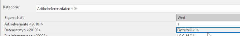

hallo,
betrifft version 2.7.
ich habe ein altes projekt.
kopiere es
beim alten projekt waren die artieklnummern noch einzelteile
inzwischen sind es baugruppen.
so manche artikelnummer wird nicht mehr gefunden also fehler beim prüflauf.
ic schau mir das entsprechende symbol an und will eine andere artikelnummer eintragen und eplan macht aus der baugruppe ein einzelteil.
woran kann das liegen?

nein das ist nicht aktiviert und soll auch nicht passieren.
ich werde einfach, wenn ich alle artikel im projekt drin habe nochmal eine seitenmakro  von den slp machen, löschen, alle artikel vom projekt entfernen und die seiten neu einlesen damit die artikel neu reinkopiert werden. dann sollte hoffentlich eine baugruppe eine baugruppe bleiben.
eplan ist bei manchen artikeln extrem stur.

update.
das ist wirklich konfus.
habe jetzt die seitenmakros erstellt, seiten glöscht, projekt komprimiert, seitenmakro eingelesen und habe immer nocht die artikel als einzelteil da.
das spassigste ist, dass im stücklistennavi teile als einzelteil angezeigt werden, im slp am symbol wenn ich reinklicke aber als baugruppe angezeigt werden.
hat jemand von euch eine idee was ich noch machen könnte?

Hallo Hans,
das stellst du fest aufgrund der Artikelreferenzdaten - oder?

@ditter: wie vorher beschrieben habe ich natürlich das projekt als seitenmakro exportiert, komprimiert (also ALLE artikel vom projekt runter) und dann seitenmakro importiert. ich habe sogar ein neues projekt (mit vorlage vom alten) erstellt und da reinimportiert. werde heute mal probieren ein anderes projekt als vorlage zu nutzen
@hoc: mit artikelreferenzdaten mache ich gar nichts. der datensatztyp ist im artikel hinterlegt.
so werte kollegen, ich glaub ich habs gefunden was nicht funktioniert.
das tolle eplan bietet die möglichkeit bei artikelverwaltung eine artikelauswqahl mit schemaauswahl an. hat man da ein schema drin und hat bei der zeile "Artikeldaten ergänzen über" einen eintrag auf ein anderes schema dann beginnt eplan zu spucken, und zwar mten ins gesicht.
ist mal ein eintrag drin, bekommt man den nicht mehr raus. loose-loose situation.
ganz toll. habe mir ein neues schema erstellt ohne eintrag und eplan tut wie es soll.
