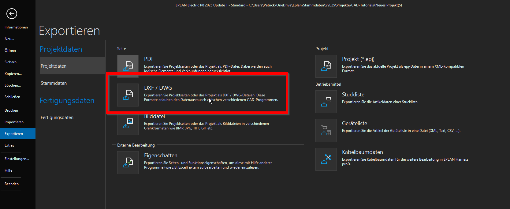

wollte auf diesem Wege fragen ob es mit Scripting möglich ist, DXF Files zu speichern, es handelt sich um einzelne Seiten und der Dateiname soll die Seitenbeschreibung sein.
Vielleicht funktioniert das auch mit Boardmitteln?

Hallo Markus,
ist es dir wichtig, dass du das per Scripting erledigen kannst?
Ansonsten kannst du unter "Datei -> Exportieren -> DXF / DWG" auswählen.
Schema müsstest du dann anpassen. Dort kannst du dann auch unter "Dateinamen erzeugen" auswählen, dass du den "aus Eigenschaften" erzeugen möchtest. Da kannst du dann auch die Seitenbeschreibung auswählen.
XDXFAcExport wäre die Aktion die nur das Fenster zum Export aufruft. Ansonsten kannst du auch mit der Action "export" dir direkt das ganze aus Scripting aufrufen und fertig machen.
https://www.eplan.help/en-US/Infoportal/content/api/2025/export.html

danke für die schnelle Antwort.
Nein, wäre mir nicht wichtig mit Scripting, muss nur tun was es soll.
Das eigentliche Problem war ja, dass die Kupferabwicklungen nicht im 1:1 Maßstab abgewickelt wurden und somit die Maschine die DXF Dateien nicht gefressen hat. Das hab ich in der Zwischenzeit aber schon anders gelöst.
Was mir wichtig wäre, hab ich im Post hier vorher weggelassen. Der Dateiname darf nicht länger als 30 Zeichen sein müsste entsprechend dynamisch abgekürzt werden.
Das wollte ich eigentlich mit String Operationen, so dass die Dateinamen möglichst ähnlich bleiben und kein Wildwuchs entsteht.
Wenn das alles nicht geht, müsste ich im EPLAN Projekt die Seitenbeschreibung gleich anpassen (auf den gewünschten Dateinamen) und dann mittels Toolbar arbeiten.
