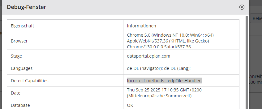

Hallo werte Mitstreiter,
mir fallen gerade meine letzten Haare aus weil ich kapier einfach nicht warum ich im Data-Portal für Eplan 2023-Update 8 nicht mehr Artikeldaten importieren kann.
Ich kann es der Downloadliste zufügen aber das war es dann auch.
In 2024 bzw.2025 funktioniert alles bestens.

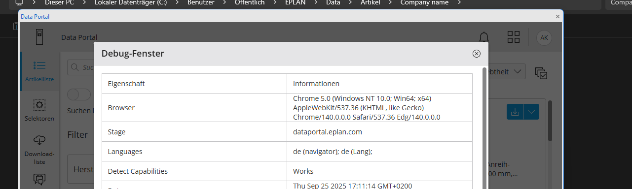

Einen Unterschied habe gefunden mittels dem Debugfenster im Data-Portal.
Dort steht bei Version 2023
Detect Capabilities : Incorrect methods - edpFilesHandler
bei Version 2024 / 2025 halt works.
Scrennshots im Anhang.
Weiß da jemand vllt. eine Lösung?
Danke im vorraus.
Lg
p.s. über https://dataportal.eplan.com/parts/list gehts leider auch nicht, wo ist denn mein Knoten im Kopf

Man hat immer nur mit den letzten 3 Eplan Versionen Zugriff auf das DataPortal, aktuell sind das also 2026, 2025 und 2024.
Zu den Lizenzen:
Mit der zuletzt installierten EID lauf nur die letzten 5 Eplan-Versionen, also
2026, 2025 bis 2022
2025, 2024 bis 2.9
usw.
