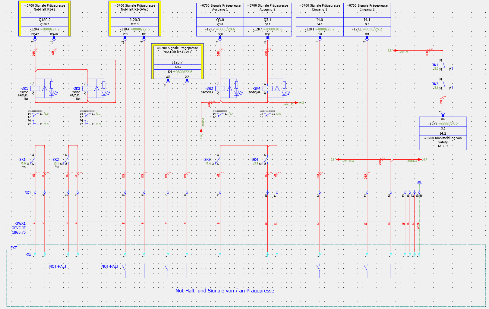

vielleicht wurde die Frage schon einmal gestellt oder sie ist eigentlich ganz simpel – aber mich interessiert, wie ihr den Kontaktaustausch zu anderen Gewerken im Schaltplan darstellt.
Im Maschinenbau läuft heute ja vieles über Profinet, aber Sicherheitskontakte und einzelne Meldungen werden oft noch klassisch über Relais realisiert.
Könntet ihr vielleicht einmal zeigen, wie solche Seiten bei euch aussehen?
Ein typisches Beispiel:
- 4 Eingänge, die direkt auf die SPS gehen
- 4 Ausgänge, die über Relais geführt werden, um das Kundenpotential zu schalten
- Sicherheitskontakte auf separater Seite
Ich suche einfach ein paar Ideen und Anregungen, wie man das übersichtlich darstellen kann.
Vielen Dank schon mal für eure Beispiele und Tipps!

siehe Anlage, auch nicht schön, aber bewährt....
2 kanaliger Not Ein/Ausgang plus 2 Standardsignale werden dort ausgetauscht.

Nur ganz kurz: Das sieht doch ganz gut aus.

So, Moin, hier nun ein kleines Beispiel:
Ralf
