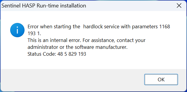

Hallo zusammen.
nach einigen Jahren bin ich wieder hier und gleich ein Problem... Folgendes: Ich habe nun endlich den Umstieg von V5.70 auf P8-2025 vor (kein Scherz).
Ich habe nun
- P8-2025 installiert
- Installation ist Fehlerfrei durchgelaufen
- Beim ersten Ausführen kommt die Lizenziereung
- EID habe ich, kein Problem,
Nun wird mein Dongle nicht erkannt
- Ich suche wie Irre in verschiedenen Foren, werde aber nicht fündig
- ePlan sagt die Treiber installieren, läuft aber nicht
- Ich habe die Version 2.7 als letzten Download gespeichert
  - Darin gibt es ein Verzeichnis \ELM\Services (x64)\Drivers
  - Darin gibt es eine „haspdinst“ und eine „HASPUserSetup“ als ausführbare Datei.
    o Bei der „haspdinst“ wird anscheinend eine Befehlszeile erwartet
    o Bei der „HASPUserSetup“ startet eine Installation,
      wird aber abgebrochen mit diesem Fehler (s. PNG-Bild)
Jemand eine Idee, wie ich den Dongle unter Windows 11 installiert bekomme???
Natürlich habe ich schon mehrfach nach Treibern gegoogelt, ich wollte aber ungern was runterladen, wo die Website nur in Russisch oder Chinesich ist, oder wo der Antivierus schon beim Aufrufen der Seite meckert...
Der Dongle funktioniert auf jeden Fall, habe grade am alten Rechner nochmal 5.70 offengehabt. Am neuen Rechner wird der Dongle erkannt, leuchtet aber nicht.
Windows sagt: >> Weitere Geräte >> Hardlock USB 1.02 / Treiber nicht gefunden.
Hat jemand eine Idee?
Soweit vielen Dank
Gruß Christian

Ja der Treiber sollte passen.
Wurde schon vor 2-3 Jahren angekündigt dass keine Dongle-Treiber mehr mit geliefert werden.
Wenn du nur einen Rechner benutzt kannst du kostenlos auf "Ohne Dongle Lizenz" wechseln, sofern du das möchtest.
Ja ich weiss, mit Dongle kann man die Lizenz auf 3 Rechner nutzen... braucht aber nicht jeder.

Ich würde hier dringend auf die Lizensierung ohne Dongle wechseln.
Der Treiber bekommen keine Updates mehr. Das heißt, potentielle Sicherheitslücken können im Treiber vorhanden sein und werden auch nicht mehr behoben. Dadurch wird dein System unsicherer und es kann zu Problemen mit neuer Hardware oder Windows-Updates kommen. Im schlimmsten Fall funktioniert der Dongle nach dem nächsten Windows Update einfach nicht mehr.

Rehost ist nicht vergleichbar mit der Installation auf 3 Rechnern mit Dongellizenz.
Ich habe einen Rechner mit Win11 und Eplan 2026 in Betrieb, läuft einwandfrei von Anfang an, auch keine Probleme mit dem Dongeltreiber.
Auf einem zweiten Rechner habe ich nur Eplan 2025 und kann damit auch noch auf V2.9 zugreifen (immer die 5 letzten Versionen). Die brauchen wir für einen Teil unserer Kunden.
Diese Konstellation ist mit Rehost nicht ohne weiteres möglich.
