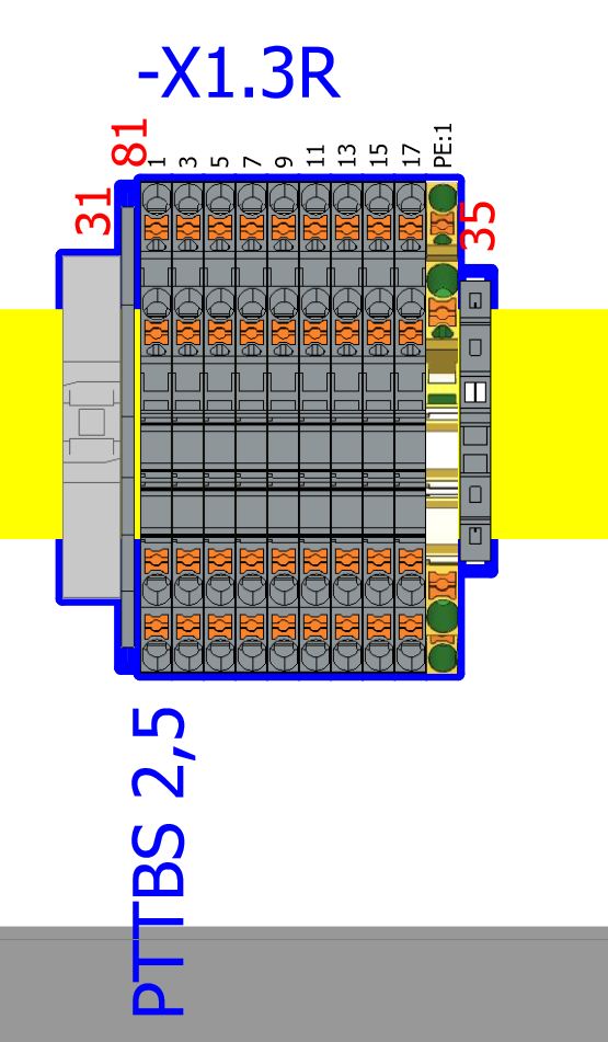

ich versuche, unseren 2D-Schaltschrankaufbau schneller abzuwickeln.
Aktuell ist es so, dass wir alle Klemmen einzeln setzen. Erst die Endhalter, dann die Klemmen.
Nach dem Absetzen wird für Endhalter und Klemmen eine unterschiedliche Darstellungsart gewählt, siehe Screenshot im Anhang.
Der Schaltschrankbauer hat so also alle relevanten Informationen:
- welche Klemmen
- welche Endhalter (wir haben unterschiedliche)
- wie viele Klemmen
Beim Absetzen der ersten Klemme wird man gefragt, ob man die Klemmenleiste komplett montieren möchte.
Dann erscheint ein Rahmen, der so groß ist wie die komplette Klemmenleiste.
Gibt es eine Möglichkeit, in diesem Rahmen folgende Informationen darzustellen:
- Anzahl und Typ der Klemmen
- Typ der Endhalter
- Name/BMK der Klemmenleiste
Ich konnte das über die Darstellung des Rahmens nicht finden, vielleicht gibt es aber einen Trick mit Blockeigenschaften oder ähnlich?
Über Vorschläge, gerne auch wie ihr es macht, wäre ich dankbar.

Könnte über einen manuell platzierten Klemmenaufreihplan gehen, über Blockeigenschaften, etc.
Ich würde wohl direkt separate Klemmenaufreihpläne verwenden und in der platzierten Klemmenleiste nur die Info zur Seite des Plans angeben.
