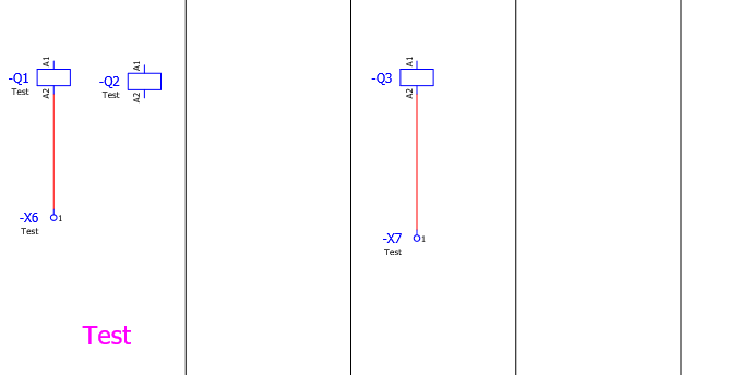

ich habe ein Problem mit den Pfad-Funktionstexten. Im Projekt ist die Eigenschaft "Funktionstext auf Pfad erweitern" aktiviert. Das Funktioniert bei Betriebsmitteln wie Spulen einwandfrei.
Bei Klemmen und den Auswertungen habe ich das Problem, dass der nächst Mögliche Funktionstext auf der Seite herangezogen wird.
Bei -X7 wird der Text "Test" genommen welcher im anderen Pfad steht. Bei -Q3 wird er nicht übernommen, was ja so auch korrekt ist.
Mache ich hier einen Fehler? Warum verhalten sich Klemmen anders als die restlichen Betriebsmittel?

Klemmen, Kabel und Stecker verhalten sich hinsichtlich des Pfadfunktionstexts tatsächlich anders als Allgemeine Betriebsmittel.
Bekommt eine Klemme einen Pfadfunktionstext zugewiesen, überträgt sie diesen auf alle Klemmen rechts davon. Das passiert auch, wenn der Funktionstext nicht auf Pfad erweitert ist.
Bisher dachte ich, das würde nur für Klemmen derselben Klemmleiste gelten, aber offenbar gilt das für alle Klemme aller Leisten???
Abhilfe:
Platziere rechts von dem Pfadfunktionstext einen weiteren, aber leeren Pfadfunktionstext.

Danke für die Info. Die Lösung einen leeren Funktionstext zu platzieren, funktioniert. Alternativ kann ich die Funktionstexte auch händisch in die Klemmen schreiben.
Ich finde es trotzdem sehr "unschön", dass der erste Funktionstext automatisch auf alle folgenden Klemmen/Klemmeleisten übertragen wird
