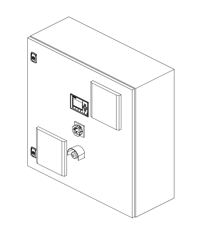

Moin zusammen,
ist es möglich eine Schräge Ansicht irgendwie zu bemaßen?
Ich würde mir dadurch je eine Front und Seitenansicht zur Schrankbemaßung sparen und könnte dies hier in nur einer Modelansicht B+H+T haben.

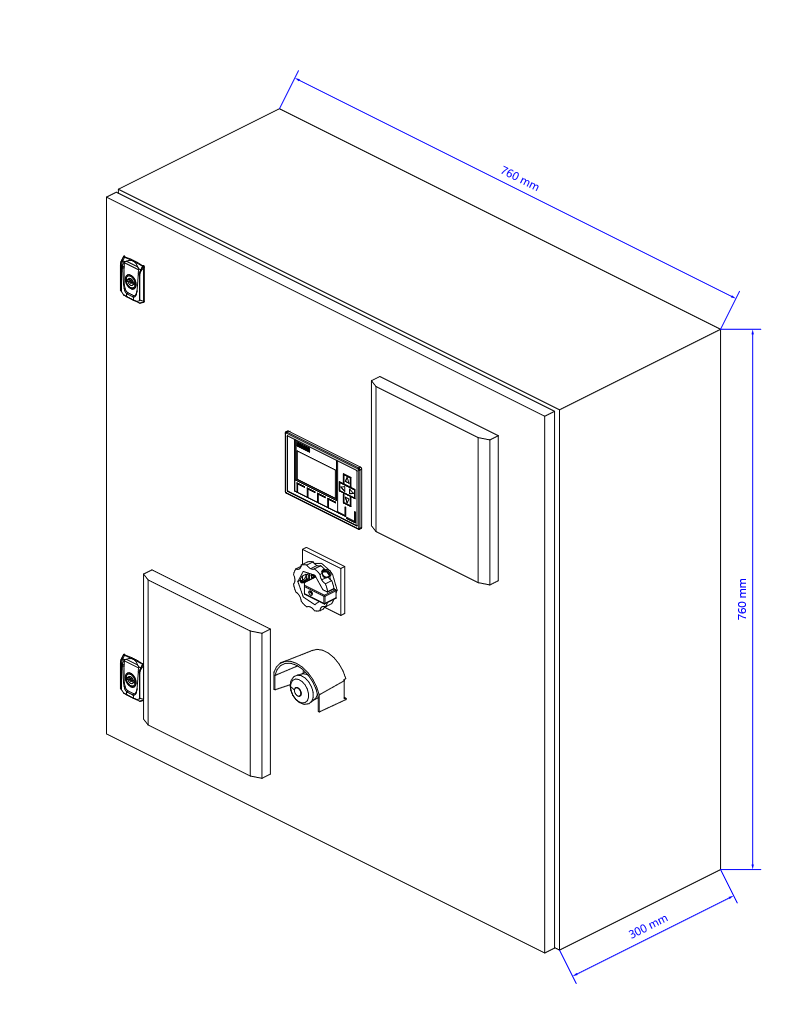

Hinbekommen..
Man muss eine Einzelbemaßung außerhalb der Modelansicht anfangen und den ersten Außerhalb und den zweiten Punkt dann innerhalb der Modelansicht platzieren.
Danach den ersten Punkt verschieben zu dem Punkt, den man haben will.
So muss man dann zwar manuell die Maße nachtragen, aber beim Schrank weiß man diese ja.
