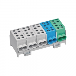

Moinsen zusammen, wie stellt ihr diese Klemme dar... einfach als Klemmleiste mit 20 Einzelklemmen und an der erste Klemme die Artikeldaten?!
Bin noch etwas ratlos mit diesen Dingen
Danke und Gruß
Stefan

Würde mir einen Gerätekasten zeichnen mit den Klemmen drin.
Dann Funktionsschablone erstellen etc.

hallo,
das würde ich gar nicht als klemmenleiste behandeln sondern eher als pot-verteiler ausser man brauchts im klemmenplan.
also wie tobi schon geschrieben hat

Was in der Praxis allgemein als Klemme bezeichnet wird, ist in Eplan und aus Eplan-Sicht nicht immer eine Klemme.
Beispiele:
Klemmbrett am Motor: Für Eplan keine Klemmen, sondern Geräteanschlüsse
SPS-Klemmen: Für Eplan keine Klemmen, sondern SPS-Anschlüsse.
Und genau so würde ich das Bauteil auch in Eplan behandeln.
Statt "Hauptleitungsabzweigklemme" wird auch der Begriff "Klemmstein" verwendet.
Ein Gerätekasten als Hauptfunktion, das BMK könnte trotzdem -X1 heißen,
die einzelnen Phasen/Pole als verschachtelte Gerätekästen mit der Phasenbezeichnung als BMK, z.B. -X1.L1, -X1.L2, ... -X1.PE
Für jede Phase Geräteanschlüsse, z. B. 1x Hauptleitung, 2x Abzweig, ergibt 3 Anschlüsse.
Aber Achtung: Wie Hans schon schrieb, es sind keine Klemmen.
