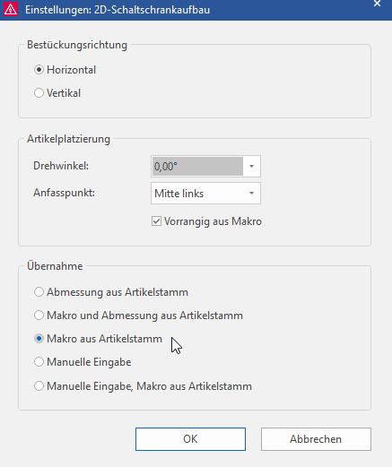

ich habe ein Problem mit dem 2D Schaltschrankaufbau.
Es werden keine Makros beim setzen der Bauteile auf der Montagplatte angezeigt sondern nur die Grafik. Verschiedene Einstellungen habe ich ohne Erfolg ausprobiert.
Die Projektdaten sind auch auf aktuellem Stand. Ich arbeite mit Eplan P8 2023.
Hat da jemand eine Idee?
Bin dankbar für jede Hilfe.

Hallo E-Kuma
im Schaltschrankaufbau-Navi > RMT > Einstellungen
hast du hier Makro aus Artikelstamm ausgewählt?
Dein Makro ist in der Artikelverwaltung hinterlegt bei
Schaltplanmakro <22145>
und der Pfad ist auch korrekt?
