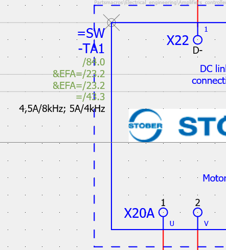

Sehr geehrtes Forum,
ich bin neu in einer Firma und zudem auch völlig neu in EPlan. Mein habe ein Problem ist wir zeichen Umrichter in unseren Schaltplan, leider habe ich vergessen den Umrichter in alle Seitenansichten zu zeichnen. Natürlich sollte das einem auffallen, da es sonst nur einen statt vier Querverweise sind. Gibt es aber eine Möglichkeit, das automatisch überprüfen zu lassen, also das alle Umrichter auf 4 Querverweise überprüft werden. Ich wäre für jeden Hinweis sehr dankbar.
LG Tobias

Hallo HOC,
vielen Dank für Ihre Antwort!
Sie haben völlig recht – meine ursprüngliche Frage war etwas umständlich formuliert.
Ein Umrichter wird ja in der Regel nicht nur auf einer einzelnen Seite des Schaltplans dargestellt, sondern kann z. B. auch auf einer separaten Seite platziert sein – etwa in einer speziellen Übersicht, in der alle Umrichter zusammen dargestellt sind, oder in einer eigenen Ansicht für die EtherCAT-Topologie.
Meine eigentliche Frage ist:
Gibt es eine Möglichkeit, eine Meldung oder Prüfung zu erzeugen, die erkennt, ob für alle Umrichter eine entsprechende Ansicht vorhanden ist bzw. ob eventuell zu wenige Querverweise vorhanden sind?
Liebe Grüße
Tobias

Hallo zusammen.
Mir kommt spontan die Idee einen Filter im Betriebsmittelnavigator zu verwenden.
Filtern auf Artikelnummern und auf SPS- / Gerätekästen und auf Darstellungsart (z.B. Übersicht).
Dann kann man zügig prüfen, ob die passenden Icons im Navigator für das jeweilige Betriebsmittel vorhanden ist.

Hallo.
Es gibt die Eigenschaft 'Funktion ist mit Darstellung ...'.
Diese könnte man an der Hauptfunktion darstellen.
Über eine Blockeigenschaft könnte man sich auch eine Funktion bauen, die anzeigt, das alle Darstellungen vorhanden sind.
Im Betriebsmittelnavigator könnte man auch darauf Filtern, ob alle Darstellungen vorhanden sind.
MfG hahellbu

Hallo Michael,
vielen Dank für die Antwort, ja, das funktioniert gut, aber ich war eher auf der Suche nach etwas Automatisiertem.
Liebe Grüße,
Tobias

Hallo hahellbu,
vielen vielen Dank für die Antwort, genau nach so etwas habe ich gesucht.
Liebe Grüße,
Tobias
