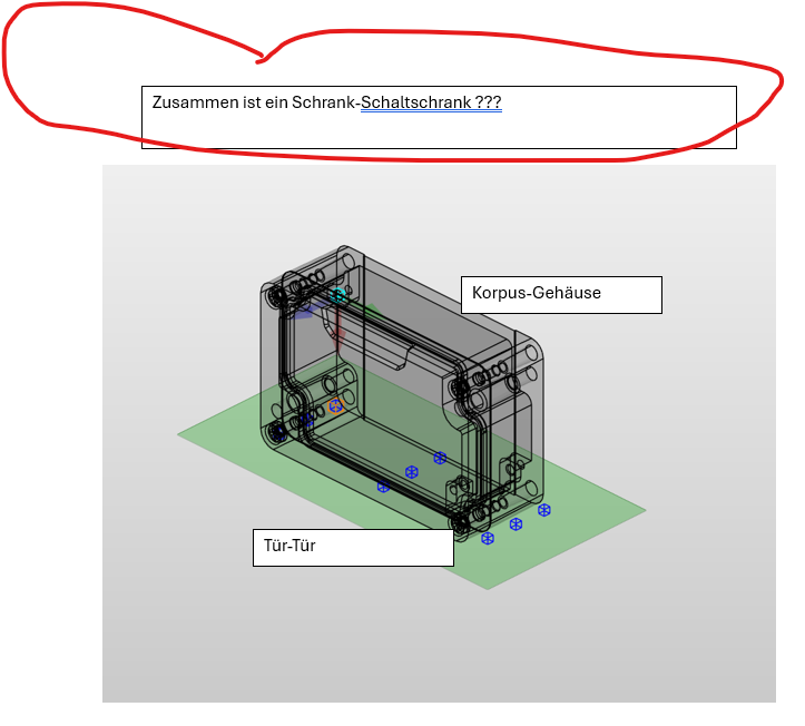

Hallo ProPanel-Experten,
ich scheitere gerade daran, selber ein kleines Gehäuse (Bopla) aus einem Step-File zu erstellen, das sich später genauso verhält wie ein Rittal-Gehäuse......(Anlage..)
Das Gehäuse besteht nur aus  einem Unter und Oberteil.
Bei Rittal ist das ganze zusammen ein Schrank und darunter ein Korpus und eine Tür, Tür oder Korpus lassen sich einzeln ausblenden.
wenn ich Korpus und Tür vergeben habe, fehlt mir der Schrank ??
Vereinigen geht auch nicht, dann komme ich später innen nicht mehr dran..
HABS SELBER GEFUNDEN:
Die Legendenpositionen von Unter</Oberteil waren gleich!
Das ganze ergibt dann zusammen automatisch den "Schrank"
LG Gerald
