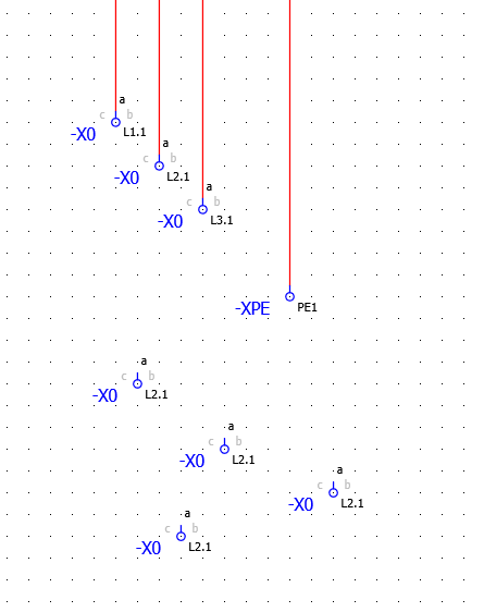

Hallo Liebe E-CAD Gemeinde,
ich stehe nun vor meinem ersten größeren Projekt und möchte nun mit Teilklemmen arbeiten. Bisher habe ich mir alles im Selbsstudium beigebracht (eine Schulung folgt demnächst).

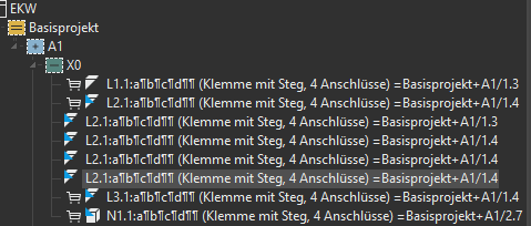

Jetzt möchte ich mit Teilklemmen zur Potenzialverteilung arbeiten und verwende dafür eine Quattro-Klemme (PT4 von Pheonix Contact). Ich habe die Klemme auch als Teilklemme definiert, allerdings setze ich beim ziehen aus dem Klemmleistennavigator immer wieder eine Klemme mit derselben Anschlussbezeichnung heraus. Muss ich in der Artikelverwaltung meine Funktionsdefinition ändern? Oder woran liegt das?
(Einstellungen der Teilklemmen, Ausschnitt aus dem Klemmleistennavi und Bild der eingefügten Klemmen sind angehängt)
Dann noch eine weitere Frage. Ich möchte die Bezeichnungen L1.1...L1.n, dasselbe mit L2 machen. Ist das mit der Teilklemmennummerierung möglich?

Ändere mal das "niemals" in 4 Anschlüsse. Heisst das bei einer Klemme ab 4 Anschlüsse, Teilklemmen verwendet werden.

Funktioniert leider immer noch nicht, hat sich auch nichts geändert.

Artikelverwaltung:
Die Funktionsdefinition muss lauten: Klemme, 4 Anschlüsse, als Anschlussbezeichnung a, b, c, d eintragen.
Schaltplan:
Eine Teilklemme ist ein Anschluss einer Klemme, d. h. ein Klemmensymbol repräsentiert einen oder mehrere Anschlüsse. Dabei darf jede Anschußbezeichnung natürlich nur einmal pro Klemme verwendet werden. Bei dir haben alle Klemmen alle Anschlüsse bzw. mindestens drei.
Trage nur an dem Anschluß eine Bezeichnung ein, an dem auch eine Verbindung anliegt.
Wenn du einen Klemmenplan generierst, sollte im Formular die Eigenschaft "Anschlussbezogene Ausgabe <13113>" aktiviert sein.

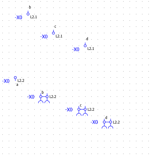

Okay, danke wenn ich bei der ersten Klemme die Bezeichnung händisch a eintrage funktioniert es jetzt. Dass ich die anderen Klemmen nacheinander aus dem Navi ziehen kann, habe gedacht die Klemme als Teilklemme auszuwählen würde reichen, sodass EPlan das direkt kapiert.
Ich bin eigl. genau so vorgegangen, wie in folgendem Youtube-Video: https://youtu.be/nq3VFvO-U6M?si=U3TMhCXL-2276mUm
Noch eine weitere Sache, wenn ich die Klemmen aus dem Navi ziehe benutzt EPlan den Grafikbaustein: Klemme mit Steckanschluss, 4 Anschlüsse (2 Buchsen / Direktanschluss)
wie kann ich das ändern? In der Artikelverwaltung? Habe bis dato noch nichts gefunden.
Oder was wird in diesem Video anders gemacht?

Wenn du eine Klemme aus dem Navi in den Pkan ziehst, nicht absetzen, sondern die Backspace- bzw. Rückschritttaste drücken. Es öffnet sich die Symnolauswahl. Wählen das gewünschte Symbol. Eplan merkt es sich.
