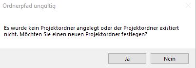

erstellt am: 24. Okt. 2025 08:20    Editieren oder löschen Sie diesen Beitrag!  <-- editieren / zitieren -->   Antwort mit Zitat in Fett Antwort mit kursivem Zitat    Unities abgeben: 1 Unity (wenig hilfreich, aber dennoch)2 Unities3 Unities4 Unities5 Unities6 Unities7 Unities8 Unities9 Unities10 Unities Nur für Tom2005 10 Unities + Antwort hilfreich
Danke Michael für das Skript,
habe ich jetzt seit ein paar Wochen in Verwendung und funktioniert sehr gut
Mir ist jedoch aufgefallen, dass ich in den meisten Fällen den Projektpfad <10010> verwende, kann man dies irgendwie als Standard voreinstellen?
z.B: Anstelle des Buttons NEIN -> Eigenschaft<10010>
HOC

erstellt am: 25. Nov. 2025 14:37    Editieren oder löschen Sie diesen Beitrag!  <-- editieren / zitieren -->   Antwort mit Zitat in Fett Antwort mit kursivem Zitat    Unities abgeben: 1 Unity (wenig hilfreich, aber dennoch)2 Unities3 Unities4 Unities5 Unities6 Unities7 Unities8 Unities9 Unities10 Unities Nur für Tom2005 10 Unities + Antwort hilfreich
Hi, habe eben gerade erst gesehen, dass Du hier nochmal geschrieben hast.
Diese Abfrage ist eine einfache MessageBox, ein Standardelement von .NET. Es wäre mit einem gewissen Aufwand verbunden, das anzupassen. Wenn ich ein Bisschen Luft habe, kann ich mal schauen.
