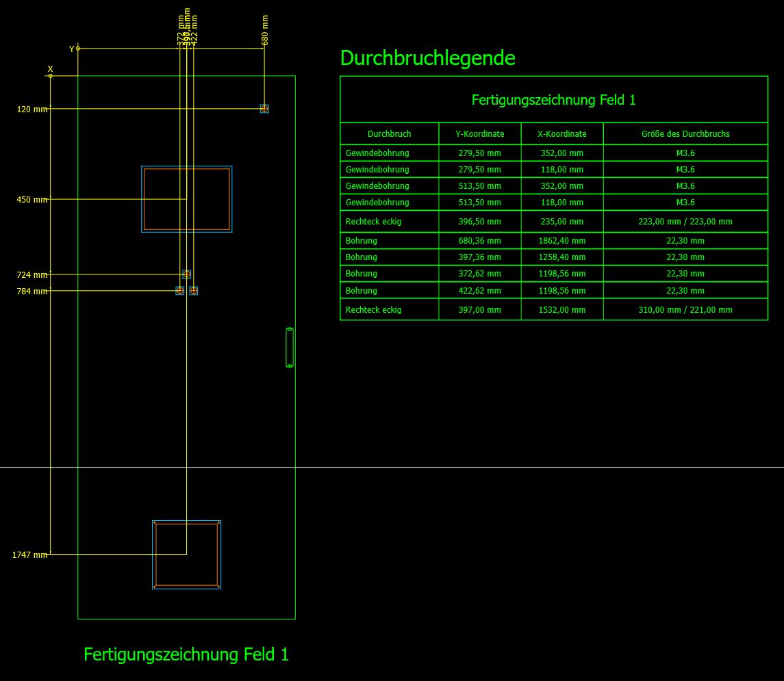

Guten Morgen,
ich hätte eine Frage zum Thema Durchbruchlegenden einer Bohransicht.
Ich nutze im Schaltplan bei der Bohransicht die automatische Bemaßung. Die Bemaßung habe ich auf den Nullpunkt oben links umgestellt.
Wenn ich nun eine Durchbruchlegende dazu erstellen lasse, bleibt der Bezugspunkt für die Koordinaten aber weiterhin am Einfügepunkt unten links.
Kann ich das irgendwo einfach ändern?
Meine derzeitige Lösung: Ich ändere die Koordinate im Formular auf eine Berechnung (Türhöhe – Koordinate). Dann brauche ich aber für jede Türhöhe ein eigenes Formular.
