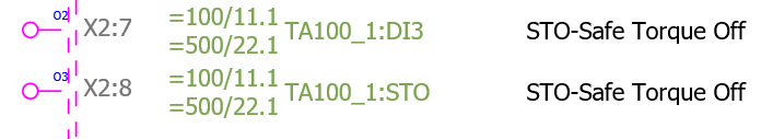

ich habe zwei Ausgänge doppelt in meinen Schaltplan gezeichnet. Nun will ichder SPS Übersicht, dass die Symbolische Adresse auch sauber angezeigt wird (siehe Bild), als so wie die beiden Querverweise (die Querverweise macht EPLAN so Automatische).
Habt ihr einen Tipp für mich ?

ich denke so wie das gemacht ist, wird der Prüflauf Fehler bei den 2fach platzieren Ein-/Ausgänge ergeben.
Wenn Du unterschiedliche symbolische Adressen an einer Adresse hast, wird das der Prüflauf ebenfalls als Fehler anzeigen.
Falls Du es doch machen möchtest: Über Blockeigenschaften kannst Du dir Informationen vom ersten und zweiten Gegenstück anzeigen lassen.

Das sieht nach SEW aus. Der DI3 ist die Freigabe. Der STO muss aber, wenn es korrekt werden soll aus einem F-DO (entsprechend auch F-CPU) kommen oder über ein Sicherheitsschaltgerät geschaltet werden. Wenn STO nicht erforderlich ist, kann man das auch direkt am Umrichter brücken.
Sind das 2 verschiedene Umrichter? Einmal =100+TA100 und einmal =500+TA100? Dann würde ich aus dem DO erst einmal verteilen oder nur zum 1. Umrichter und von dort zum zweiten. Dann hast du auch keine Fehler. Wobei es bei SEW nur mit sehr kleinen Querschnitten (Max 0,34mm²) möglich ist überhaupt 2 Adern unter einen Anschluss zu bekommen.
