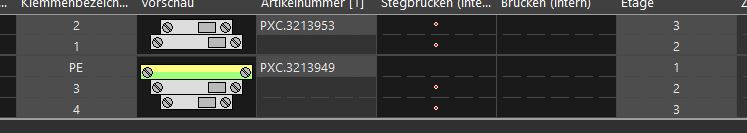

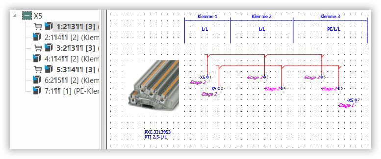

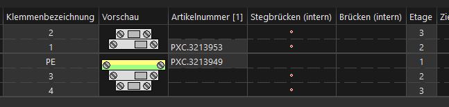

Guten Morgen,
ich habe folgendes Problem:
Wir verwenden Installationsklemmen von Phoenix. Ich habe mir Makros für die jeweiligen Klemmen angelegt, damit die Funktionen in der richtigen Reihenfolge auf den richtigen Etagen platziert sind.
Das funktioniert an sich auch gut – ich kann die Klemmen absetzen, und alles passt.
Nur ein Problem habe ich:
Bei den Klemmen ohne PE habe ich quasi keine Etage 1, weil dort bei den anderen Klemmen der PE sitzt.
Nur bei den Klemmen ohne PE sortiert sich der Navigator so, dass zuerst Etage 3, dann Etage 2 angezeigt wird. Das bedeutet, dass bei meinen Auswertungen die Zahlen nicht in der richtigen Reihenfolge sind. Selbst wenn ich sie numerisch sortieren lasse, bleibt die Reihenfolge erhalten.
Mache ich etwas falsch oder habe ich etwas übersehen?

Die oberste Etage muss die Hauptfunktion sein.

Das bringt leider nicht das gewünschte Ergebnis. Bei der 3-Stock-Klemme danach funktioniert es genauso wie gewünscht.
Wenn ich die Hauptfunktion ändere, bleibt die Reihenfolge trotzdem gedreht, und die Klemmennummern befinden sich nicht auf der richtigen Etage.
Klemme 1 und 3 sollen ja beide auf der gleichen Etage sein, um Brücken nutzen zu können.

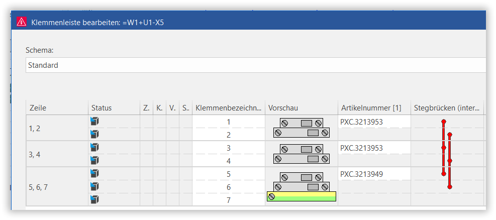

ist zwischen diesen beiden klemmen überhaupt eine stegbrücke möglich?
wegen der reihenfolge, schau dir mal beim klemmensymbol die einträge sortierkennung und klemme: geräteposition an

die beiden Klemmen sind der gleiche Typ, wenn man sich die Artikelnummern ansieht (einmal L/L, die andere L/L/PE)
Nach EPLAN Data Standard werden die Etagen von unten nach oben gezählt.
Das ist bei dem Bild unterschiedlich.
Das wäre zu vereinheitlichen.
Ich würde bei der L/L-Klemme für eine Brückenbildung Etage 2 und 3 setzen (ungetestet), damit sich die L/L-Ebenen verbinden, und wie gesagt die Reihefolge der Etagen-Anordnung von unten nach oben einheitlich in den Funktionsschblonen sortieren (Die sind unterschiedlich).

Bei Klemme 1: Geräteposition 1, Sortierkennung 1
Bei Klemme 2: Geräteposition 1, Sortierkennung 2
Zudem habe ich bereits alle Optionen beim Sortieren der Klemmleiste ausprobiert. Die zweite Klemme bleibt jedoch auf der ersten Position.
Ja, Stegbrücken sind möglich – Klemme 1/3 und 2/4 befinden sich auf derselben Etage.

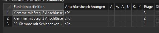

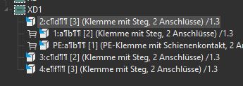

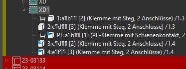

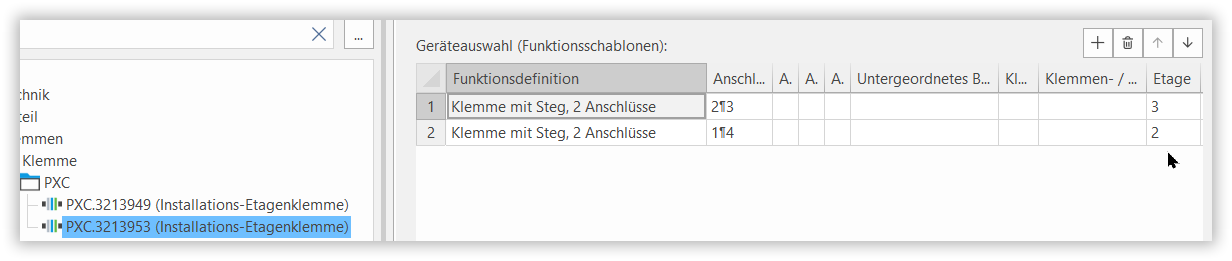

Ich habe hier einmal die Funktionsschablonen hochgeladen. Bei der Doppelstockklemme habe ich auch schon versucht, diese zu drehen – jedoch immer mit dem gleichen Ergebnis.
Zum Vergleich auch die Funktionsschablone der 3-Stock-Klemme. Da funktioniert es genauso wie ich möchte

da ist in der funktionsdefinition auch eine ebene 1 drin bei den anderen nur ebene 2 und 3.
kanns daran liegen?
ich würde nie eine mehrstockklemme ohne ebene 1 anlegen.

Das ist ja genau der springende Punkt. Die beiden Klemmen befinden sich jedoch zusammen auf einer Klemmleiste und können über Stegbrücken miteinander verbunden werden. Nun ist es so, dass sich der PE ganz unten befindet. Das heißt, ich muss die anderen auf die gleiche Etage bringen, damit das klappt.
Oder habe ich da einen grundsätzlichen Denkfehler?

Also der Hund muss irgendwo beim Artikel begraben sein.
Wenn ich den Artikel lösche passiert genau das was ich haben möchte.
Sortierkennungen bleiben gleich.
Ich hab allerdings bei der Funktionsschablone schon so viel gedreht und probiert, ich komm immer am gleichen Punkt raus. Sobald ich den Artikel der Klemme zuweise drehen sich die Klemmen.

Ich habe es gerade nachgestellt:
PXC.3213953 geändert auf erst Etage 3 dann Etage 2, keine Etage 1!
PXC.3213949 so gelassen mit Etage 3, 2, 1
Klappt 1 A! Brückkenbildung gelingt bestens.
Bilder stelle ich gerne ein (später, bin gleich sofort wieder im Seminar...).
LG, Ralph

Im Detail:
Die beiden Artikel aus dem Dataportal geholt.
Bei Artikel 3213953 die Etagen bei den Funktionsschablonen geändert: Etage 3 und Etage 2
Artikel 3213949 unverändert.
Dann erst die L/L-Klemme als Gerät eingefügt, dann nochmal, dann die PE/L/L-Klemme (Siehe Bilder im Anhang).
Im Bearbeiten-Dialog im Klemmenleisten-Navigator ergibt sich direkt eine Brückenbildung.
Tipp: Im Klemmenleisten-Navigator ist das Muster auch regelmäßig!
Viel Spaß, LG, Ralph Wagner
PS: Anfrage bei PXC läuft mit Wunsch auf Änderung des Artikels im Dataportal auf Etage 3 und 2. Mal sehn, was kommt.
