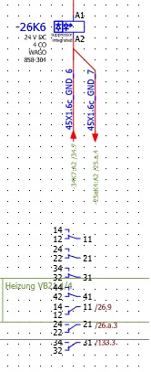

Nach dem Zuweisen eines Artikels wird nochmals der Kontaktspiegel dargestellt ohne Querverweise.
Die Kontakte mit Querverweis sind bereits da ohne Artikel.
Ich habe schon in der Artikeldeklaration geschaut, Typ Hilfskontakt etc. stimmt überein.
Mit dem Problem kämpfe ich schon länger, aber in dem Fall ist es extrem.
Woran kann da liegen?

Die Funktionsdefinition der platzierten Wechsler ist nicht identisch mit denen am Artikel. Öffne den Betriebsmittel-Navi und weise den platzierten Kontakten die korrekte FunDef zu.
Du müsstest auch eine Prüflaufmeldung bekommen: Das Betriebsmittel verwendet mehr Funktionen als vom Artikel bereitgestellt werden.

@Ditter
Vielen Dank, das half mir wieder auf die Sprünge.
